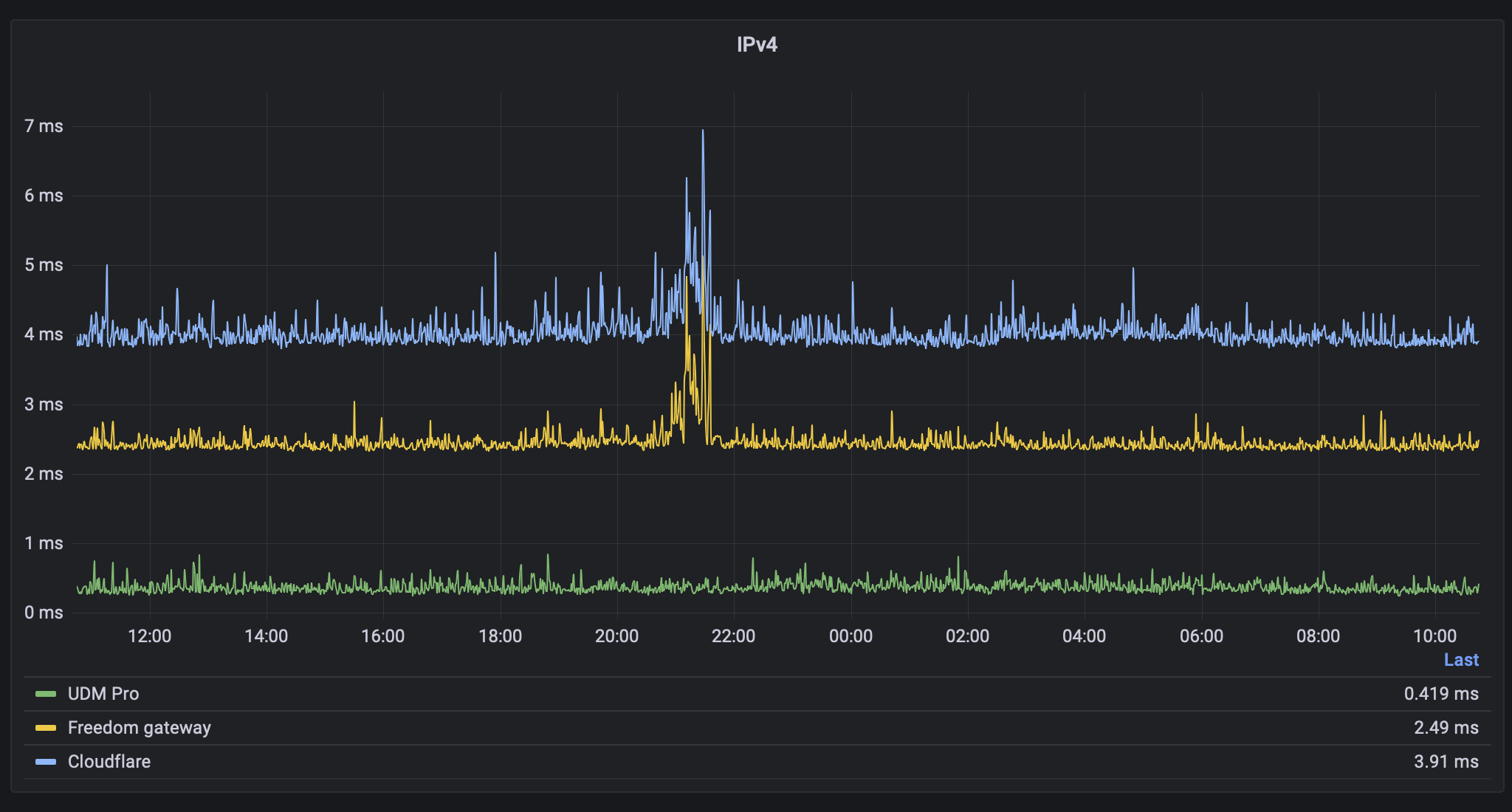

Hier soortgelijke problemen. Toen ik nog 500/500Mbit had (KPN netwerk) via XS4ALL en later Freedom eigenlijk altijd volledige snelheid tijdens downloaden en verschillende speedtests.
Sinds 2 maanden 1Gbit en sindsdien is de download heel erg wisselend.
Intensief contact gehad met de helpdesk (top service) en het lijkt niet aan mijn setup of het stuk fiber van mijn huis naar de dichtsbijzijnste kast te liggen (modem traint op 940/940).
Ligt nu bij KPN (die zijn zelfs langs geweest maar bevestigen dat het niet in mijn setup of modem (5590) zit) maar dat gaat waarsch even duren.
Resultaten:
-https://kpn-itns.speedtestcustom.com/ doet 450Mbit down/927Mbit up, 5ms.
-Freedom LibreSpeed (zowel server 1 als 2) doet 725Mbit down/995Mbit up, 6ms.
-https://www.speedtest.net/ doet 902Mbit down/919Mbit up, 6ms
-Een game downloaden via bijv Battle.net launcher gaat dan wel weet met 90MB/s maar de 10Gb.bin van freedom speedtest zwabbert tussen de 30 en 45MB/s.
Ook wget/curl naar Transip en Freedom komen niet boven de 50/75MB’s uit.
Heb zelf het idee dat er ergens een capaciteit/routeringsprobleem zit waardoor de download resultaten zo wisselend zijn.
Denk er over om het nog even aan te kijken en anders terug te gaan naar 500Mbit, daar haalde ik eigenlijk altijd de maximale snelheid.

Hoe heb je dit gemeten?
Dit is bijvoorbeeld afgelopen 24 uur (8-11-2022 10:45 - 9-11-2022 10:45).
Rond 20:30 zie je gateway + 1.1.1.1 oplopen (zit overigens ook 5-10% packet loss bij).
Kan het zitten in de belasting van het PON netwerk van KPN waar je op zit?
Zit niet op PON maar op AOT.
Maar goed, zoiets zou mogelijk kunnen zijn hoor. Het lijkt te zitten tussen mijn router en de freedom gateway.
Het kan dus goed in het KPN deel zitten. Misschien dat Freedom een ticket kan inschieten bij KPN.
Nog zo’n mooie:
(afgelopen 24 uur vs afgelopen 7 dagen, IPv4)
Wordt er dagelijks rond 20:10 iets geschakeld ?!?
Downloaden alle Windhoos_PC’s of Appels om even over 8 allemaal hun updates ?!?
Er lijkt een avond-gebonden iets achter te zitten …
Moeten wel een boel updates zijn als het elke avond zo veel is haha.
Sowieso zouden de updates dan harder moeten trekken dan de lijn aankan, want waarom anders zou de latency zo oplopen.
Maar moet toegeven dat ik het ook niet onderbouwd uit kan sluiten ja.
