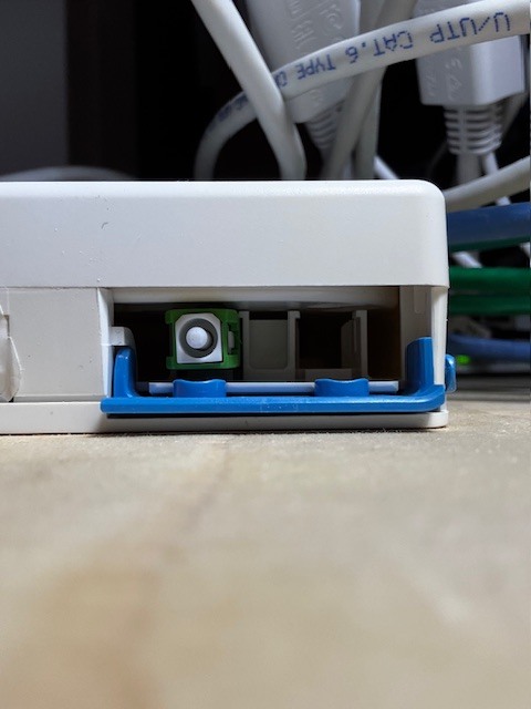

Inmiddels heb ik de aansluiting gekregen met een freedom abbonnement. Onderstaande kastje (FTU?) van KPN is gemonteerd in mijn meterkast. Had al een kabeltje gekocht om de SFP aan te sluiten op het kastje van KPN (https://www.amazon.nl/dp/B0D2PCR3MJ?ref_=pe_111809601_1111269701_i_fed_asin_title&th=1). De ene kant past prima op de SFP maar de andere kant lijkt niet te passen op de FTU. Iets met MALE past niet op MALE of zo iets lijkt het. Iemand enig idee welke kabel ik voor mijn situatie wel zou moeten gebruiken en waar ik die kan vinden/kopen?
De connector hier….
Lijkt wel heel veel op de connector aan het eind van mijn glasvezel kabeltje.

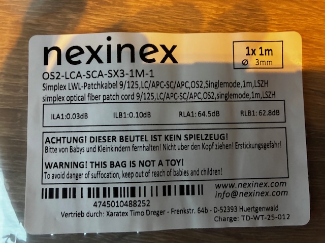

De kabel die ik heb gekocht:
Hoop dat iemand mij kan helpen.
Daar mist het koppelblokje. Bizar dat dat zo is opgeleverd. Ze zijn los te koop.
Overigens, weet je zeker dat je een APC geslepen LC connector aan de SFP-kant kunt gebruiken? Die heeft een blauw handeltje en blauw betekent vaak dat het PC geslepen wordt verwacht.

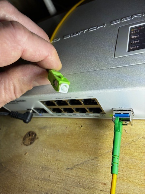

Bedankt! Koppelblokje gekocht wordt morgen afgeleverd. Ik heb even gekeken. Mijn kabeltje heeft alleen twee groene connectoren. De SFP die ik had gekocht was onderdeel van een setje met een blauw klipje en een geel klipje. De groene connector past prima in de SFP met het blauwe klipje. Maar als de kleuren moeten matchen dan zou ik dus een SFP met een groen klipje moeten kopen of een kabeltje met een blauwe connector?
Het kabeltje dat ik nu heb ziet er uit als: aan een kant LC (die past in mijn SFP) en een kant SC die zou ik met het koppelblokje moeten kunnen aansluiten op het kastje van de KPN.
Zoals het plaatje aangeeft.
Beschadigd een groene connector de blauwe.
Die is ±8 graden schuin.
Je moet een ander kabeltje hebben.
Voor de blokjes maakt de kleur niet uit, die zijn hol.
Dat geeft hooguit verwarring.

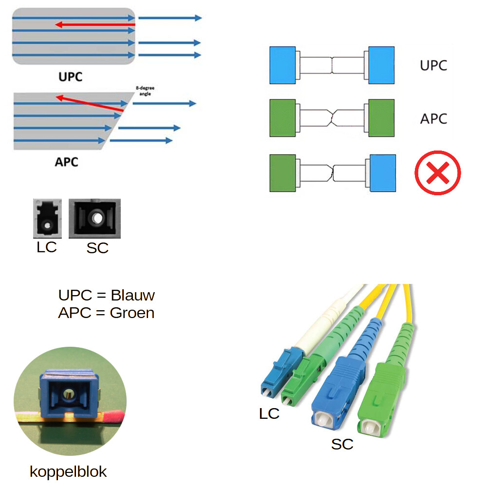

Maar wat ik wel zeker weet is dat het feit dat je LC-connector in de SFP past niets zegt over het type ferule die dient te worden gebruikt. De ferule is het keramische tipje waarin het einde van de fiber is afgewerkt.
Dat moet je echt opzoeken in de specificaties. Veruit de meeste SFPs verlangen (U)PC maar speciaal bij de bi-directionele types willen ze ook nog wel eens APC verlangen.
Iets meer achtergrond.
Wat de aanduidingen LC (Little Connector*) en SC (Square Connector*) betreffen. Dat zijn de connector-types. Dus die zeggen wat over vorm en afmetingen, borging mechanisme.
PC staat voor phycial contact, de tips van de ferules komen tegen elkaar aan. Dat lijkt een open deur maar in de beginjaren van glasfiber bestond dat nog niet. Men kon toen nog niet zo precies connectors fabriceren. Toen had je vloeistof of gel-achtig spul in connectoren.
PC is eigenlijk ouderwets, tegenwoordig is alles UPC, Ultra Physical Contact, die zijn iets ronder geslepen en geven minder koppel en reflectie verlies.
APC staat voor Angled Physical Contact. Door de tip schuin te slijpen worden de onvermijdelijke reflecties uit de fiber gekoppeld. Eigenlijk hoort de hoek er bij te staan. Die is vrijwel altijd 8 graden. Maar je hebt ze ook die onder een hoek van 9 graden zijn geslepen. Die zijn vaak donker groen.
Je hebt dus LC/PC, LC/UPC, LC/APC-8, LC/APC-9 en die passen allemaal in je SFP maar doen het niet allemaal even goed :slight_smile:
* Er bestaan andere definities van de betekenissen.

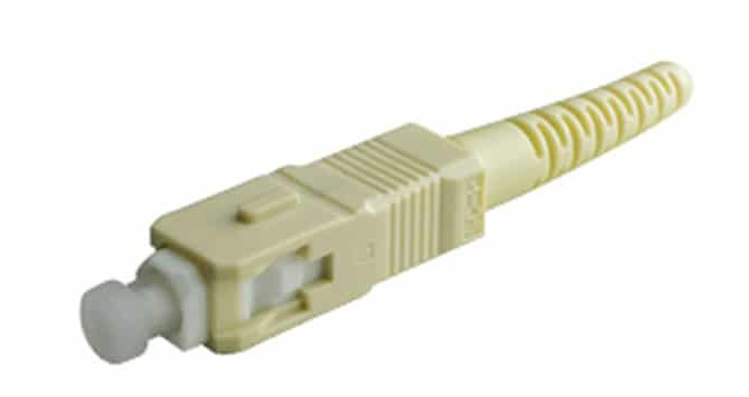

Jouw PC variant is normaal toch ook beige?
Je hebt natuurlijk altijd fabrikanten die zich niet aan de kleur houden.
Een grote ergernis bij b.v. USB.
Beige en zwart zijn voor multi mode fiber. Die zijn altijd PC. Een APC uitvoering zou daar onzinnig zijn.
