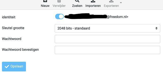

Zojuist even met een sniffer getest in de webmail en bij het instellen van de PGP identity gaat het wachtwoord toch echt plaintext in de HTTP POST naar de enigmakeys plugin op de server.
Volgens de broncode van die plugin zal de enigma_engine.php vervolgens het wachtwoord opslaan in de global PHP session. Versleuteld middels de RoundCube encrypt() functie en de algemene des_key uit de RC config.
Dwz: de webserver, PHP instance en alle (third party) RC plugins en skins hebben toegang tot je wachtwoord.
Edit: als er een WAF draait die de request body scant dan staat je wachtwoord mogelijk ook nog ergens gelogd.

Ik ben nog steeds flabbergasted dat ook de PgP wachtwoorden hier met webmail, in plaintext letterlijk 1:1 zo de lijn overgaan en dus bij Freedom/Soverin bekend kunnen zijn:
"postData": {
 "text": "_keyid=0123456789ABCDEF&_passwd=plaintext&_token=AZaz09AZaz09AZaz09AZaz09AZaz09AZ&_unlock=loading1234567890123"
