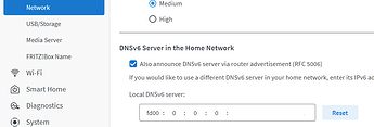

De Fritzbox luistert ook naar het FD00: adres.
IPv6 Adressen moet je wel tussen vierkante haakjes zetten in de browser [
Als je IPv4 in de soep is gelopen, is dit ook een nood adres.
Helaas luisteren mijn nieuwe repeaters er niet meer naar in een netwerk.
Alleen de 1750E reageert er op.
Maar wel naar het unicast adres.
192.168.178.1 — is IP en is GEEN IPv6
 dus niet mogelijk in IPv6-ONLY
IPv6 werkt niet met “STANDAARD” adressen
, je hangt aan een extern netwerk, daar is een PREFIX aan je toegewezen.
(Static, DHCPv6-PD, of mogelijk ook DHCPv6
Je kan vervolgens een “subnet” adres van de prefix aan je interne interfaces hangen
Of de fritzbox z’n LAN kant ook aan Fritx.Box naam in de DNS service hangt tja dat weet ik niet, ik heb er geen.
IPv6 genereert ZELF link local adressen gebaseerd op het MAC adres. (fe80:: )
Dat is min of meer het alternatief voor ARP
 in IPv4, dit is vergelijkbaar met APIPA (169.254.0.0/16 adres reeksen).

Zelf kun je natuurlijk prima een IPv6-only netwerk maken. Alleen de Fritz!box heeft daarvoor zelf niet direct de mogelijkheid voor. Met de FB kun je wél prima een deel uit je /48 routeren naar een tweede router(tje) waarachter je IPv6-only kunt doen. Je kunt dan eventueel zelf met DNS64+NAT64 en/of met 464XLAT gaan experimenteren.
Ik heb nu een IPv6-only verbinding opgezet met behulp van een extra OpenWRT router om mee te testen. Ik heb (nog) niets ingericht voor IPv4 vertaling. De WAN poort van de testrouter hangt aan mijn gebruikelijke LAN.
De hoofdrouter die verbinding heeft met Freedom draait TurrisOS 6.5.2 (OpenWRT gebaseerd) en de IPv6-only testrouter draait OpenWRT 23.05.2.
Standaard richt OpenWRT zowel een wan als een wan6 interface in. Om te beginnen heb ik die wan interface verwijderd. Met alleen de wan6 interface ingesteld als DHCPv6 client worden er direct IPv6 adressen/prefixen gereserveerd op de WAN interface, maar die werden niet direct op de lan interface overgenomen. Ik moest bij lan interface naar de ‘Advanced Settings’ tab en daar ‘IPv6 assignment length’ aanpassen. Die stond op ‘Disabled’ en heb ik op ‘64’ gezet. Toen kreeg mijn lan interface ook een IPv6 adres en begon de router IPv6 adressen uit te delen aan clients erachter.
Ik heb op de lan interface ook een IPv4-adres ingevuld. Via DHCP worden ook IPv4 adressen uitgedeeld en een IPv4 default route, maar omdat er geen upstream IPv4 is, geeft dat nu time-outs. Ik wil eerst kijken wat er precies gebeurt als ik mijd dat de DHCP server een default route uitgeeft voor IPv4.
