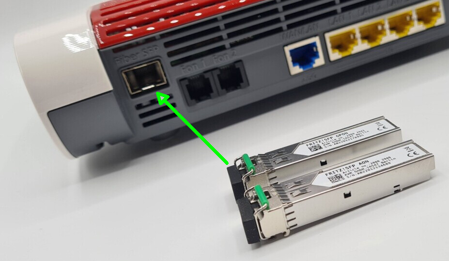

Ik wil mijn Huawei ONT vervangen en zag deze SFP module van Fritz! online: FRITZ!SFP G.PON - FritzShop. Werkt dit? Of heb ik hiervoor een andere omzetter nodig?

Ik vermoed dat de 7690, heeft bmw alleen een RJ45, geen SFP kan inslikken en je dan een andere mediaconverter zult moeten toepassen.
Kijk bij de maker van deze FritzBox:
FRITZ!Box 7690 | DSL-router | Koop nu!
en je ziet dat de 7690 zijn internetverbinding op 2 manieren kan binnenkrijgen:
.1. VDSL-aansluiting via (grijze) RJ45-ingang
.2. (blauwe) WAN-ingang, die aangesloten is aan een ander apparaat (bv. juiste ONT)
Als je rechtstreeks aan de fiber wilt aansluiten,
dan kies je voor bijvoorbeeld voor één van de Fritzen op
FRITZ!Box glasvezelrouter kopen | Topsnelheden via Fiber
Waarbij je wel de juiste bijbehorende SPF-module moet aanschaffen.

Zoizo is het zo dat bij PON het wisselen van de fiber-apparatuur gedaan moet worden in coordinatie met Freedom, zie https://helpdesk.freedom.nl/hoe-kan-ik-mijn-eigen-ont-of-pon-sfp-gebruiken-bij-freedom. Ze zullen iets moeten wijzigen aan de config als jij met een SFP aan de gang gaat, dus zorg dat je vooraf met ze in gesprek gaat.
Ik heb het al eerder gezegd, persoonlijk ben ik blij met de ONT want de ethernet kabel tussen ONT en NAT box (“router” - maar dat is dus fout) is een mooie demark tussen de fiber operator en jouw netwerk. Als je alles integreert met een ingebouwde SFP, en er is een probleem, ben je dan altijd in staat om dat zelf op te lossen (Freedom helpt je niet!) en ben je willens om de operator via TR-069 toegang te geven tot je Fritz?

Dan zou ik eerst even iemand vragen of die Fritz SFP inderdaad made in Europe is, niet toch made in China. :wink: Daarnaast moet Freedom ook wat aanpassen als je de ONT vervangt door deze SFP. (serienummer activeren)

Simpel gezegd, in de 7690 zit geen gat waar het module in past.
Die SFP is te zien als een onderdeel waar de maker zelf geen invloed heeft op tot inzage van dataverwerking.
Naar ik begreep, lang zoekverhaal, worden ook de SFP’s door FRITZ zelf in de EU geproduceerd cq samengesteld danwel gelabeld. Vwb serienummer cq modemid kunnen geschikte Fritzmodellen (die een geschikte xxPON supporteren) een “id” klonen.
NB: Voor AON weet ik vanuit een verleden dat de “vendor-id” daarvan het Europese (vooral NL/DE?) “Acal Bfi” betrof. Of en wie dan is voor xxPON SFP’s kan worden afgelezen vanuit supportdata cq o.a. het uitgelezen onderdeelnummer.

Pas daarmee op, het netwerk van Delta gaat met devices van verschillende leveranciers verschillend om, bijvoorbeeld het clonen van een Nokia id naar een Fritz SFP geeft op het Delta XGS-PON netwerk vreemde fouten/instabiliteit volgens de Delta engineers en ook niet alle XGS-PON SFP’s werken zomaar op elk netwerk, bijvoorbeeld Delta en KPN netwerken zijn verschillend ingericht en de eerste versies van de Zaram SFP werkte niet vanwege keuzes die KPN (wel) had gemaakt (en Delta niet, daar werkte het wel).
