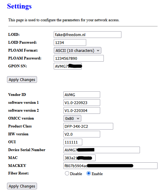

Volgens mij moet (als je de help bij de config commandos van de LEOX bekijkt) de VENDOR op AVMG gezet worden (omdat het de local vendor (dus niet de remote zijde) betreft.) OMCC heb (nog) geen idee,
Zie mijn post van hierboven. Ik heb de Vendor ID gematcht met het ID van de ONT die meegeleverd werd (in mijn geval Huawei). OMCC zet ik op 150. Eerlijk gezegd vermoed ik dat hier niet naar gekeken word en dat het gewoon werkt als je je GPON maar hebt gecloned. Er kan verder niets fout gaan dus gewoon inpluggen en proberen.

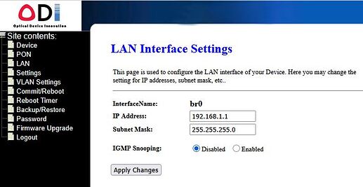

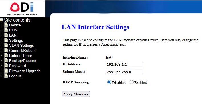

Het lukt me maar niet om de webgui van de sfp module in een ander subnet te benaderen via de router. Mijn internet search skills zijn blijkbaar niet toereikend genoeg…
De router, een RB5009, is nu rechtstreeks aangesloten op een PC. Die benader ik via het standaard IP 192.168.88.1. Ik kan hem ook benaderen vanuit mijn LAN via 192.168.178.x (het huidige LAN van de FritzBox).
Het IP van de sfp -module is 192.168.1.1. De router ziet de sfp wel. Ik kan hem vanuit de router pingen, settings inzien, etc. De enige manier om toegang tot de de webgui van de sfp te krijgen, is de netwerk settings op de PC aan te passen naar static met 192.168.178.1.1 als gateway. Hier laten mijn netwerk skills in de steek…
Vraag: Hoe krijg ik de router zover dat ik de sfp webgui kan benaderen vanuit mijn LAN?

Ah, dat heb ik gedaan, alleen is de sfp niet in een bridge. Dat zal wel de reden zijn. Ik ga dat straks aanpassen en testen.
Wordt vervolgd…
EDIT: Ik lees nu je bericht pas goed. De bedoeling is dat, zowel de Mikrotik als de SFP, benaderbaar zijn vanaf het LAN. Ik gebruik in de MikroTik (nog) de default IP 192.168.88.1. Als ik nu op de PC .100 als derde octet invoer ga ik natuurlijk geen verbinding meer krijgen met zowel de router als SFP.
Ik ga even verder stoeien
EDIT 2: @RudiVD: jou voorstel werkte al vanaf het begin. Dit schreef ik ook in mijn vorige post. Als ik m’n PC subnet van 192.168.1.0/24 geef, (.1, niet .100: mijn sfp heeft ip 192.168.1.1) kon ik de sfp al benaderen. Mijn doel is om zowel de Mikrotik als de sfp vanuit het LAN te benaderen.

Bedankt! Het heeft wat hoofdbrekens gekost, maar het is gelukt om de SFP ONU web interface te benaderen via het LAN.
De trigger was de sfp toevoegen aan bridge.

In de SFP module zowel het vendor-serienummer als het GPON-serienummer gecloned van de FritzBox:
Echter, in de MikroTik blijf ik het originele vendor-serienummer zien (“sfp-vendor-serial”). Ook na een reboot veranderd het serienummer niet. De overige settings van de sfp-module neemt ie wel over.:

Ik zit me even hardop af te vragen of het iets zou uitmaken als je AVMG naar HEX omzet (dat zou 41564D47 moeten zijn).
Ik kan me zoiets bedenken dat de MikroTik nog steeds het serienummer ziet van de SFP, maar dat de SFP zelf het serienummer zou omgooien naar wat je ingesteld hebt.
