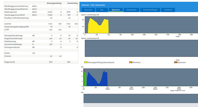

Nu vannacht tussen 03:11 en 03:16 uur is de verbinding weer onderuit gegaan met als resultaat dat er van de 100/30 nog maar 11/1 over is…
Ik heb een FB 7581 in full bridge staan en vervangen door een reserve exemplaar met hetzelfde resultaat..
Heeft dit met het onderhoud te maken of is dit zeer plaatselijk, ik woon in Zwolle.

Dank voor je antwoord, maar vanaf 11.48 uur is de dsl training vanzelf na een korte onderbreking opnieuw begonnen en is de snelheid vanzelf langzaam opgelopen naar ↓ 111,1 Mbit/s ↑ 31,9 Mbit/s.
