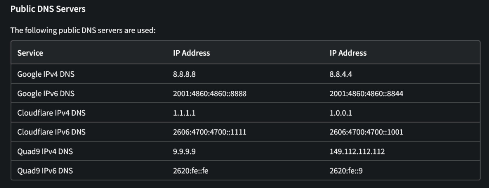

Had ik deze internet uitval gisteravond niet gehad als ik in de FB deze optie had aangevinkt?
Internet > Account Information > DNS Server
Failover to public DNS servers when DNS disrupted
When the DNS servers are disrupted, the FRITZ!Box falls back to publicly available DNS servers for name resolution.
Weet iemand welke publieke DNS servers in dat geval gebruikt worden door de FB?
Bedankt.

Vanuit de FRITZ!Box help kom je ook bij de volgende uitleg: fritzhelp.avm.de (vanuit mijn FB7583)
Google, CloudFlare en Quad9
Hoewel het wellicht in deze situatie had kunnen helpen raad ik die optie af. In mijn opinie gaat de Fritzbox ook over in situaties waarin dat onwenselijk is. Namelijk als er helemaal geen antwoord is. De publieke servers zullen dan precies hetzelfde reageren.

Ik ben niet zo’n fan van dat lijstje omdat Google er bij staat.
Dus in mijn 5590
En dan op DoT
Dit beperkte gisteren het ongemak.
Ik ook niet, maar het is een functie die in de FB zit en dit is het lijstje wat FRITZ! zelf door geeft. ![]()
