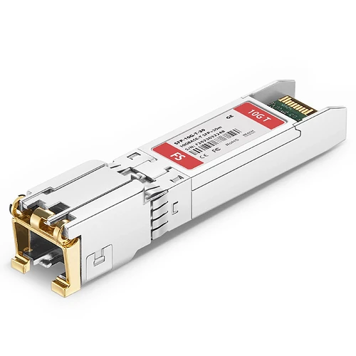

De DEC appliances zijn nogal picky als het op sfp’s aankomt. Ik gebruik hier een DEC750 en het heeft enige tijd proberen gekost om een werkende sfp te vinden. Ben uiteindelijk uitgekomen bij deze:
