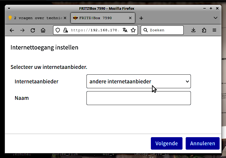

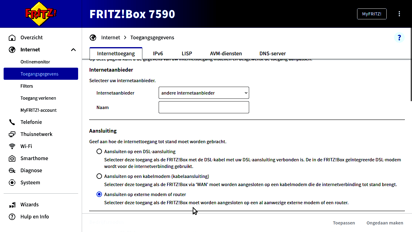

in een paar plaatjes de config van jouw oude Fritz in de nieuwe situatie:
de Wizard “internet-toegang-instellen” verandert alléén dàt en laat overige instellingen het zelfde.
Let op:
start deze wizard pas nádat de nieuwe toestand bestaat;
de ONT wordt straks met (liefst een CAT6-utp-kabel) de WAN-poort van de Fritz verbonden.
in plaatjes:
( verder kan ik niet laten zien, omdat ik dan mijn situatie verwoest;
het wijst zich wel; je komt uiteindelijk uit op: )
Happy Switch gewenst !
