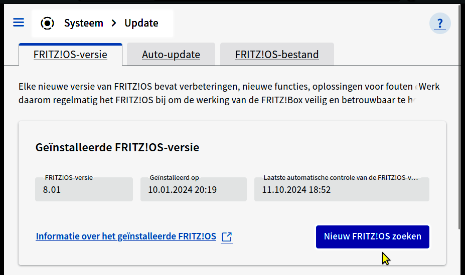

Als je op de OverzichtsPagina van de FritzBox naar nieuwe zoekt, dan gaat dat niet altijd goed.
DE plek om dit te doen is onder =-> Systeem =-> Update
Onder FritzOS kun je NU zoeken naar een nieuwe versie (zie afb)
Onder Auto-Update kun je automatisch zoeken AAN zetten ( staat bij jou wellicht UIT ? ) Dan zoekt jouw FritzBox op een willekeurig moment, zodat niet de hele wereld op het zelfde moment gaat downloaden.
