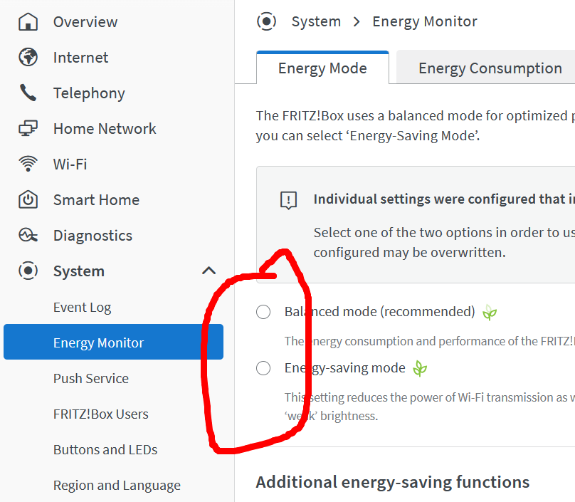

DECT: In de instellingen vermogen lager gezet.
DECT: Aan de ECO instellingen gezeten.
Menu Energy Monitor/Energy Mode doet ook heel veel met instellingen.
Als je hier aan zit, veranderd er van alles elders in menu’s
In mijn beleving: horror knopjes.

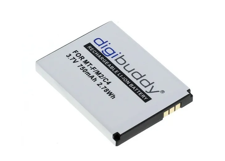

Is hij niet langzaam dikker geworden? Kan je het accu klepje er niet meer makkelijk vanaf krijgen?
Is dat zo, dan accu zo snel mogelijk vervangen en de oude op veilige (dwz niet brandgevaarlijke) wijze weggooien/inleveren.
AVM zelf geeft advies om de FON de hele tijd op de (originele) oplader te laten.
Paar keer per jaar controleer ik de accu: nog mooi vlak (en niet heet bij opladen)
Omdat-ie ook nog goed energie afgeeft (na een dag van de oplader af), ga ik er vanuit dat deze accu nog goed genoeg is.
Maar bedankt voor de tip; houdt het in de gaten.
Ik doe een paar jaar met een accu.
Als hij een heel klein beetje bol staat zou ik hem vervangen.
Ik heb laatst deze gekocht voor €7,99
Spanning netvoeding 12V onbelast gemeten anders moet je de Fritzbox openen. Voor nu een andere 12V voeding aangesloten en even afwachten het resultaat is. Dank voor jou reactie.
Alle energie mogelijkheden om zuinig met energie om te gaan heb ik al een tijd geleden uitgeschakeld, dat heeft niet geholpen. Er is niets veranderd rondom de Fritzbox hij hangt al jaren op dezelfde plek. Dank voor jou reactie.
Ik knijp de zaak expres niet af. Ik heb 2 Fritz fons, twee verschillende typen dus daar zie even niet een oorzaak. Dank voor jou reactie.
