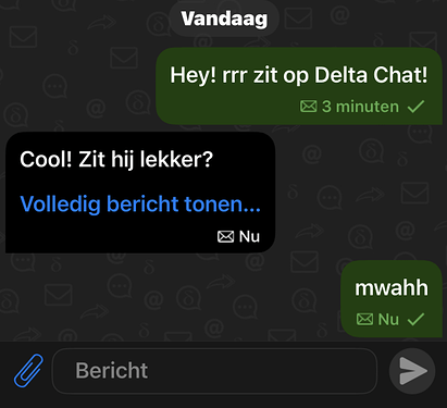

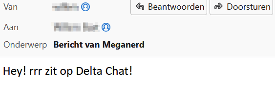

Ik heb bij een paar vrienden en familieleden die perse in WhatsApp-achtige interface met mij willen communiceren Delta Chat geïnstalleerd. Gewoon met gebruik van hun eigen mailbox, o.a. bij Freedom. Zij denken dat ze me appjes sturen, ik beantwoord gewoon e-mails. Hoe het kan dat ze hun appjes en mijn antwoorden terugzien in hun mailbox (waar ze soms dagen lang niet in kijken) snappen ze niet, maar ze vinden het eigenlijk wel handig.

hee, maar dat betekent dat ik in mijn mailbox ook een (doorzoekbaar) archief opbouw van alle berichtjes die ik verstuur? Eigenlijk dus hele korte mailtjes…
Ja, het is gewoon een e-mail client die een chat-app smoel trekt. Of anders gezegd: een chat-app die berichten met SMTP verstuurt. En met IMAP ontvangt.

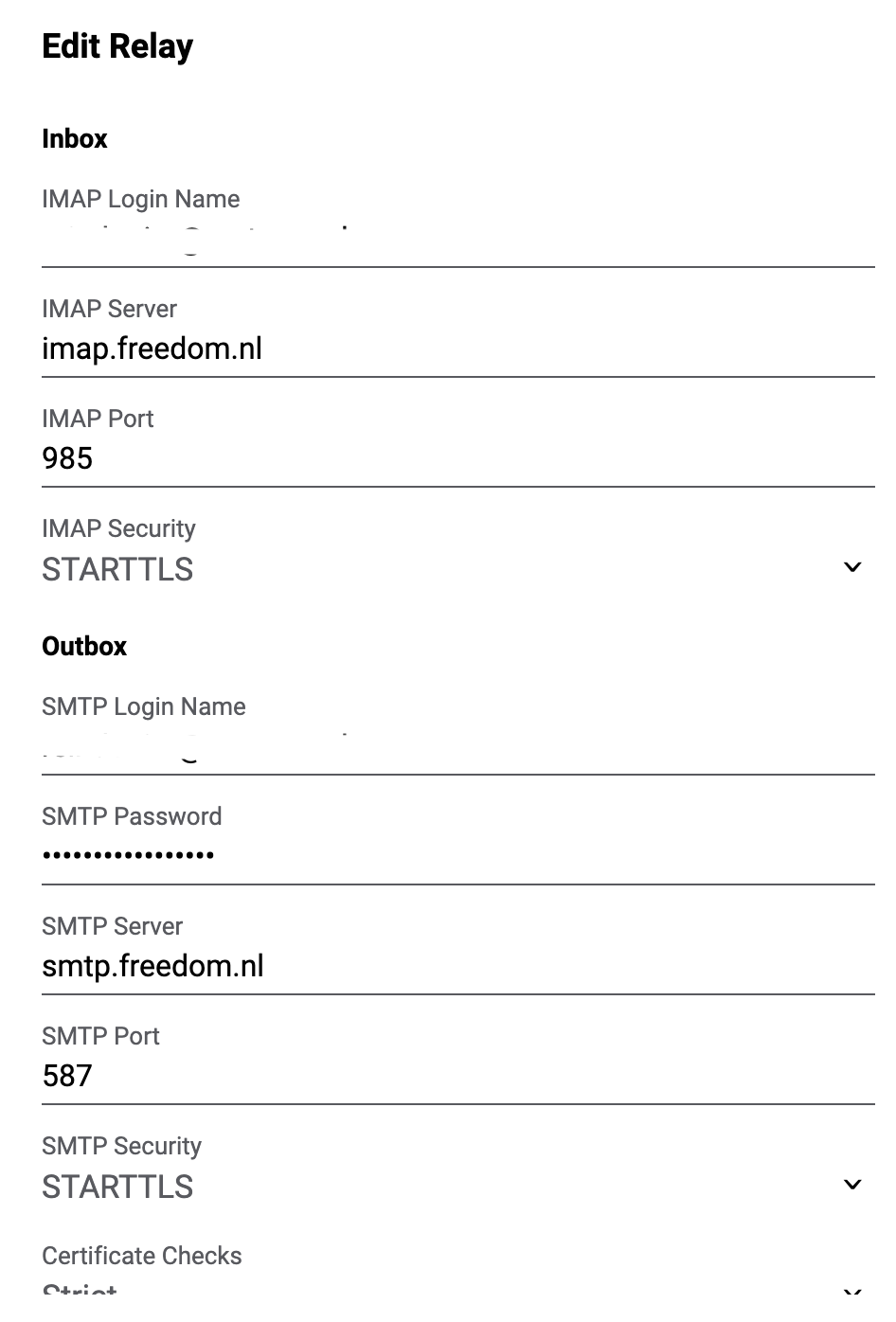

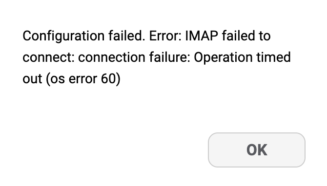

Het lukt me nog niet freedom op te geven als relay. Met de iOS client lukt het in ieder geval niet. Heb de desktop-app geïnstalleerd maar dit geeft een error:
Als login heb ik natuurlijk wel de mailbox@domeinnaam opgegeven, maar als ik dat laat staan krijg ik de reactie dat ik persoonlijke informatie weg geef in plaats van een antwoord op de kwestie.

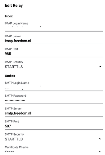

Ik heb weinig kennis van instellingen dus even gekeken wat ik heb staan.
imap poort 143 met STARTTLS en normaal wachtwoord
smtp poort 465 met SSL/TLS en normaal wachtwoord
Geprobeerd, maar dan krijg ik een andere foutmelding:
Configuration failed. Error: Cannot login as “ @ .nl”. Please check if the address and the password are correct. (no response: code: None, info: Some(“[AUTHENTICATIONFAILED] Authentication failed.”))
En op de plaats van de spatie voor en na de @ stond exact hetzelfde e-mailadres waarmee ik wel kan inloggen. Ik heb als dubbelcheck vlak tevoren met exact deze instellingen ingelogd via webmail.freedom.nl en hetzelfde gekopieerplakt.
Ah! De oplossing is om niet een bestaande configuratie te veranderen maar om opnieuw te beginnen en dan kies je ‘Use other server’ en dan ‘Classic Email as Relay’.
