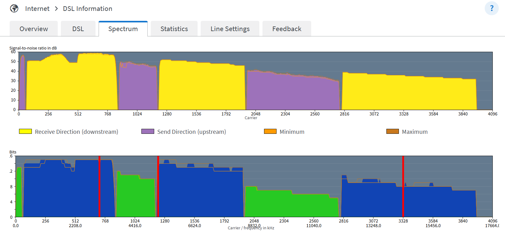

DSL spectrum zoals het moet zijn
Eindelijk is de stoorzender van de lijn:

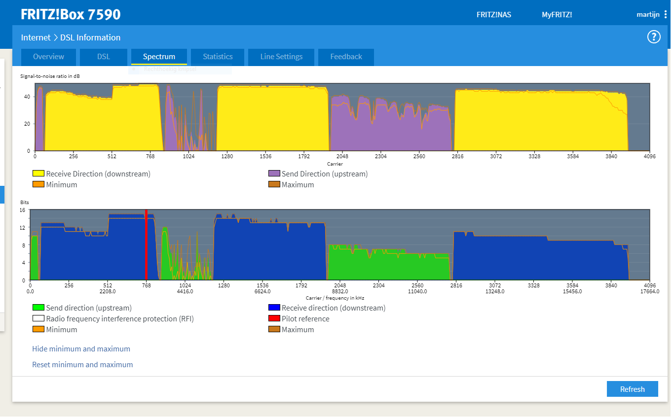

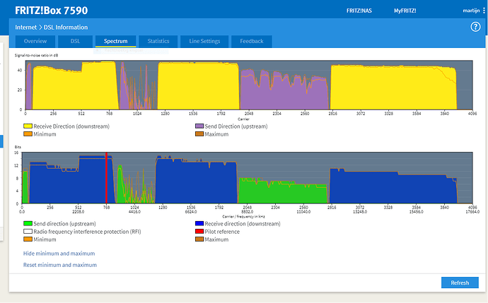

Dit is hoe het spectrum er tot voor kort uit zag:
Wie of wat uiteindelijk de veroorzaker is geweest zal ik wel nooit weten… Waardoor het opgelost is weet ik dan weer wel: de glasvezel die sinds een jaar in de straat ligt.
Dus je hebt nu nog een jaar waarin je kunt genieten van een heerlijk stabiele lijn? :slight_smile:
Stabiliteit was gelukkig niet het probleem, maar de upload is wel met 11 mbit gestegen.
En dat scheelt best veel bij het gebruik van VPN op een publiek wifi netwerk.
Mijn eerste gok: iemand heeft ethernet-over-stroomnet ook bekend als Powerline vervangen door iets anders.
Dat zou ook nog kunnen, dat iemands brakke powerline apparatuur vervangen is. Maar aan de andere kant, ik gebruik zelf ook een tweetal powerline adapters, van AVM, en die storen niet op de DSL. Dat heb ik uiteraard getest :sweat_smile:
Ik heb eerder een vermoeden van een verouderde DSL modem.
