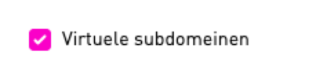

bSMTP is/was toch wel een ander beestje dan e-mail ontvangen op een subdomein (in de mijn omgeving te activeren met het vinkje ‘Virtuele subdomeinen’). :wink:
