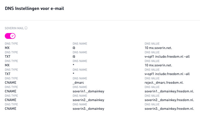

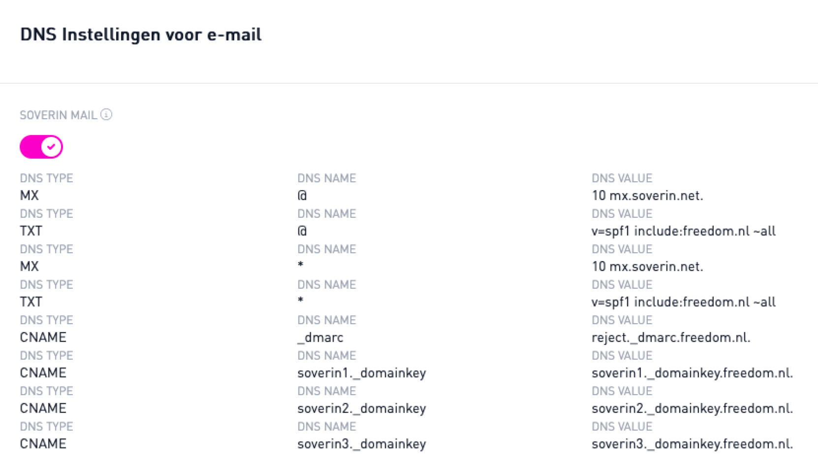

Moet je niet ieder subdomein apart vermelden in SPF?
Zijn wildcards wel toegestaan?
Wildcards mogen.
Ook bij de standaard Soverin E-mail instellingen worden hiervoor wildcard records gebruikt:
Ondertussen staan de instellingen weer goed vermeld in de MIJNfreedom omgeving. Daar staat in ieder geval nu waar dat voor de virtuele subdomeinen een wildcard DNS-record aangemaakt moet worden voor het MX-record en SPF-record.
