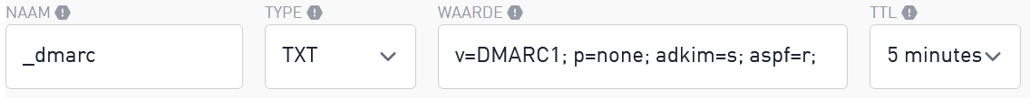

Voor 1:1 mail is DMARC nog niet zo belangrijk. Ik geloof dat Freedom het ook niet standaard instelt, maar weet ik niet zeker. Ik heb mijn DNS instellingen zelf aangepast. Mijn DMARC record ziet er zo uit:
Dank je wel @meganerd! Die tool meldt dat het met DMARC wel goed zit bij mij.
