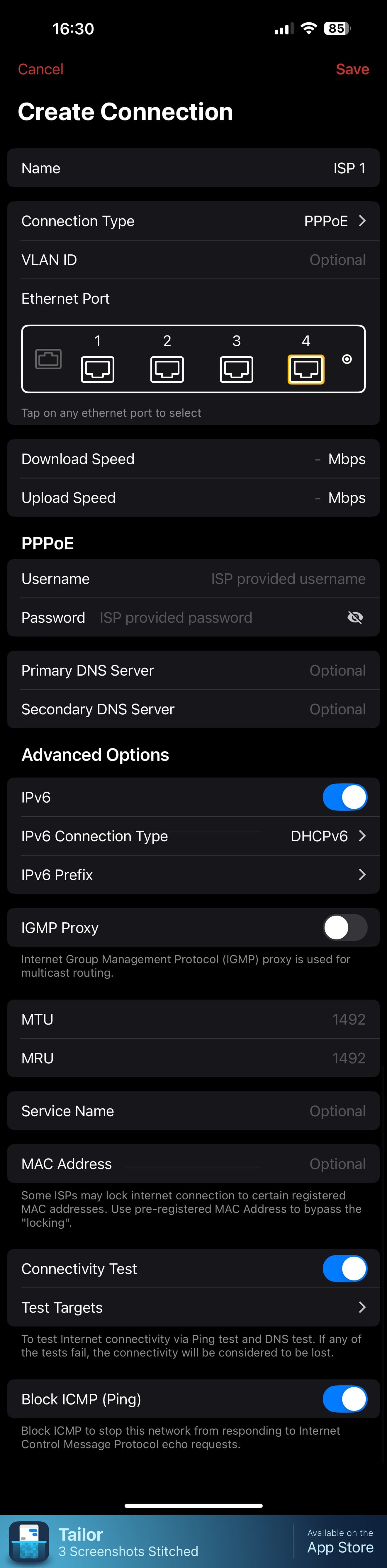

nog even een config vraag
ik moet straks dit doen
  • ETH (interface): 1508
  • VLAN 6: 1508
  • PPPoE: 1500
    in de firewalla kan ik (zie foto) MTU en MRU in vullen
    welke waarde stel ik dan bij MTU en MRU in ?
MRU kun je gelijk stellen an de MTU.
beide op 1500 of 1508 ?
Dat kan ik uit de context van het plaatje niet goed opmaken.
Maar omdat er nu 1492 staat, gok ik dat dit gaat over de PPP-MTU/MRU. Dan zou ik daar denk ik 1500 invullen.

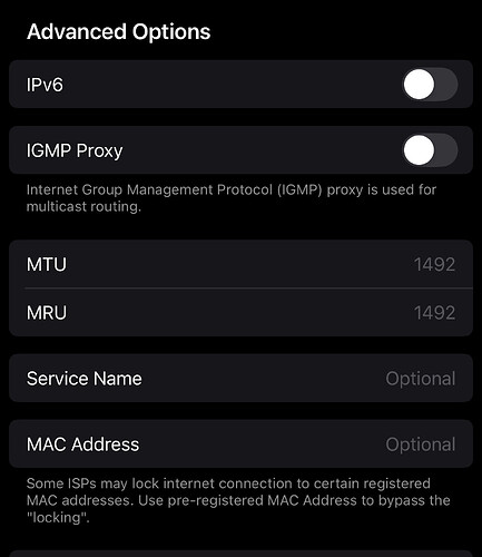

alle andere velden kan ik in de instructies vinden
dit zijn alle opties die ik kan invullen
Dat lijkt inderdaad te gaan om de MTU/MRU van de PPP-link. Dan is 1492 de veilige standaard. Ik vermoed dat als je 1500 in beide velden invult, je router om 1500 octetten (vaak bytes genoemd) zal vragen (RFC4638).
Als ook je ethernet-MTU/MRU op 1508 of hoger is dan moet dat lukken. Tenzij je bij Fiber Crew op een ZTE ONT zit want die kunnen dat niet.
Je kunt testen of je inderdaad een MTU/MRU van 1500 octetten hebt door een ping met een payload van 1472 octetten te sturen over IPv4 met het “Don’t Fragment (DF)” bit ge-set. Dat kan bijvoorbeeld naar www.freedom.nl:

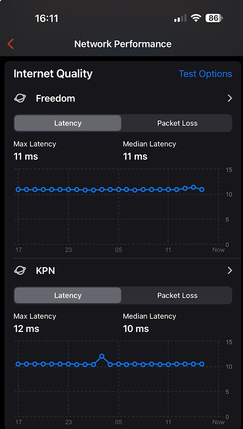

nu ik 1 week draai nog even een vraag over latency
mijn firewalla kan de PPPoE verbinding net aan en ik krijg een mooie 920/920 snelheid
nu vroeg ik me af of ik met betere hardware de latency van 11ms naar beneden krijg op ODF
gewoon om de techniek te snappen :wink:
mijn 2e lijn VDSL met pairbonding en dubbelle NAT komt op 10ms namelijk
