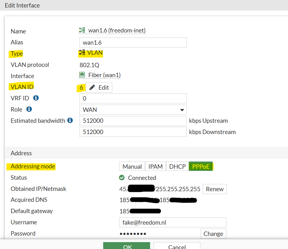

Edit 2: Wat ik vooral frapant vind is dat IPv4 ook niet meer op komt wanneer ik de vlan interface scheid van de pppoe interface.
Dat praat ie ook :slight_smile: Met link-local-adressen. IPv6 -adressen zijn te lang om te configureren. Daar moet je zoveel mogelijk van weg blijven :slight_smile:
Ik denk niet dat je je prefix ergens hard moet configureren (dat is IPv4-denken). Je moet gewoon zeggen: “de eerste /64 hier, de tweede /64 daar, etc”. Dat is het idee achter prefix-delegatie.
Ik weet niet precies wat je bedoeld maar de PPPoE-tunnel gaat in 802.1q header met VLAN-ID 6. En IPv6 gaat weer in de PPPoE-tunnel. De VLAN-interface doet dus geen IP, maar alleen PPP.
Bij eerder gedeelde configuratie krijg ik geen IPv4.
Wanneer ik het configureer zoals onderstaande config krijg ik direct een ipv4 adres en werkt ipv4 ook naar behoren.

Het verschil zit 'm in het stukje PPPoE interface met type Tunnel en een VLAN interface met type vlan en PPPoE addressing mode op het VLAN interface (in de laatste config is “set type vlan” een default value, daarom zie je 'm niet als je show doet, enkel show full)
Ik heb het inmiddels werkend gekregen. Met een beetje hulp van een bevriende collega met veel meer kennis dan ik en wat configuratie aanpassingen.
