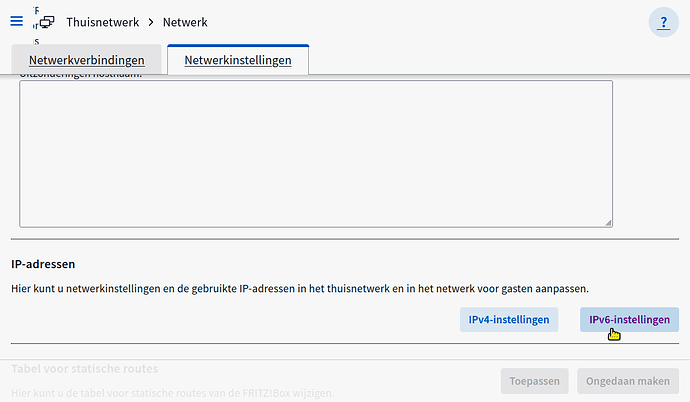

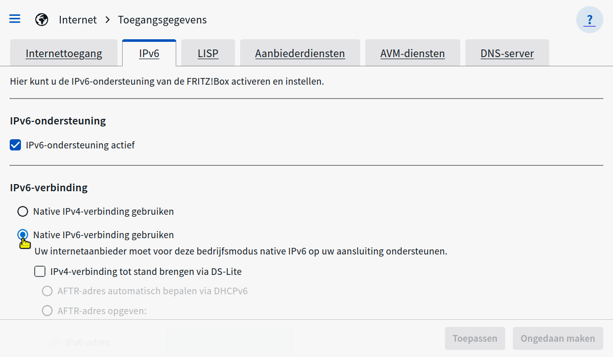

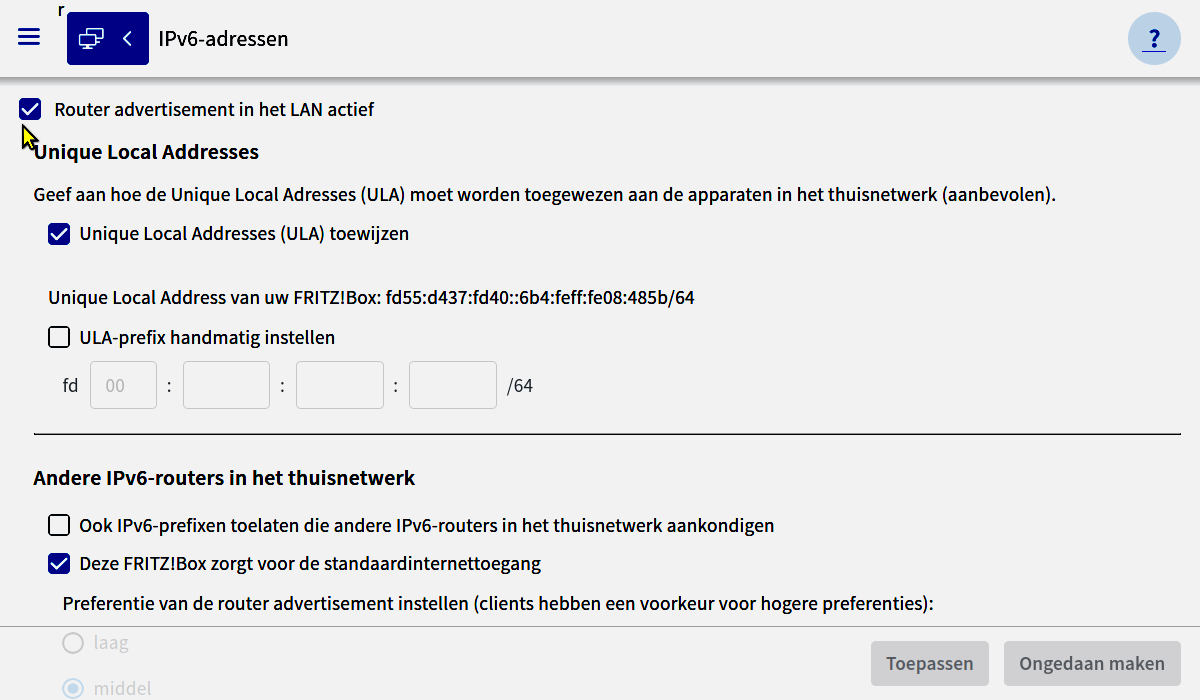

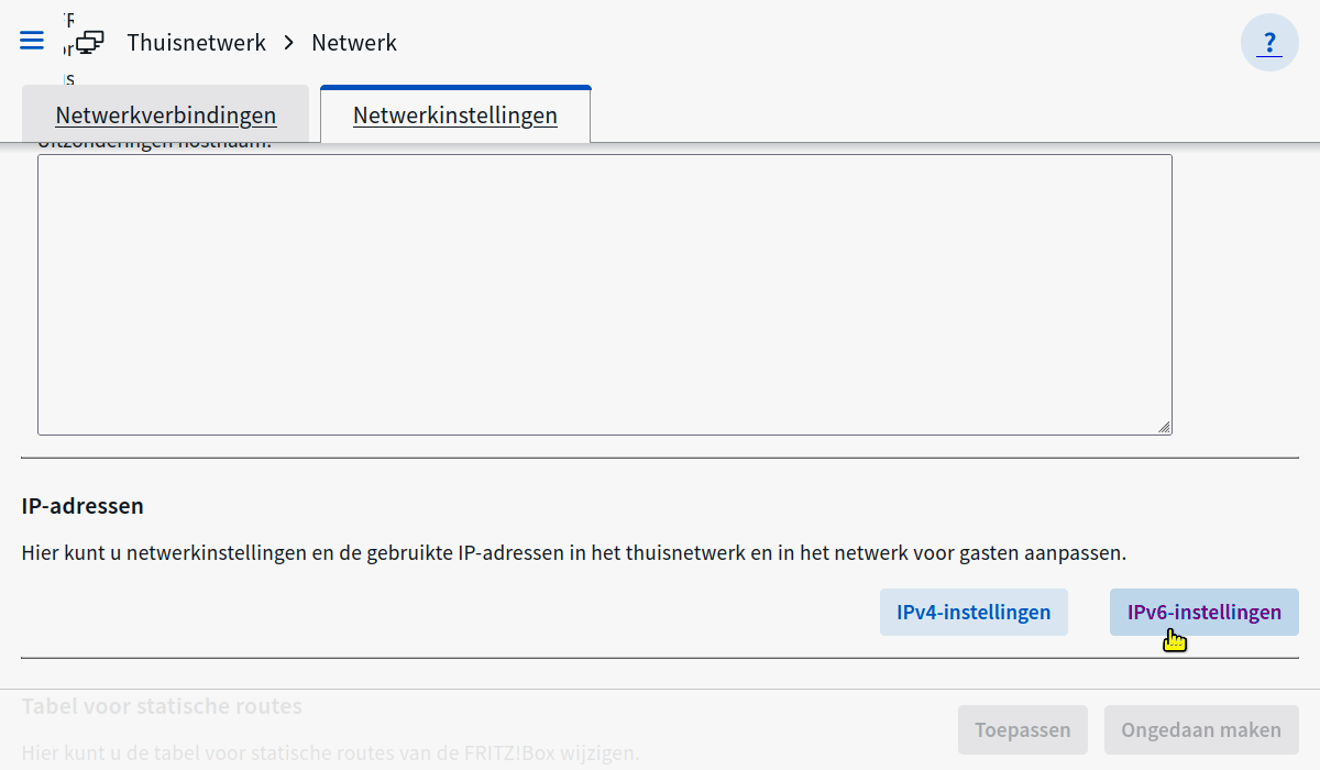

in FritzBox regel ik IPv6 zaken op 2 plekken; wat zijn de gevolgen van de diverse keuzes daar ?
Bovenstaande keuze is -denk ik- goed.
Netwerk-instelling in de FritzBox:
maar dan .. .. ( help me kiezen )
Nu heb ik daar staan:
Wat moet ik aanvinken als hierachter nog een FritzBox zit via LAN2, die NIET in dezelfde Mesh zit
( de wLAN moet anders heten en zich anders gedragen ) ?

Jullie gaven mij hier tips over de PC zèlf (waarvoor mijn oprechte dank) ,
blijft mijn vraag:
Welke instellingen in de FritzBox-zèlf maken IPv6 mogelijk, maar houden de boel veilig ?
Qua instellingen komt denk ik de keuze bij DHCPv6 IA_NA het dichts in de buurt. Die instelling regelt de toewijzing van IPv6 adressen aan clients. Wellicht dat dat sommige apparaten motiveert om meer random suffixen te maken.
