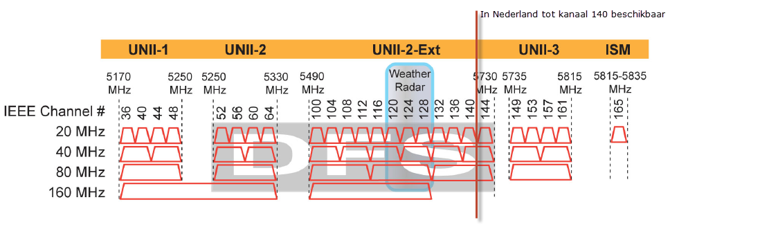

Wellicht dat dat ook verband zou kunnen hebben met het niet kunnen gebruiken van 160 MHz, omdat je met 160 MHz altijd te maken hebt met DFS-kanalen op de 5 GHz. (80+80 zou wellicht nog kunnen zonder DFS-kanalen te gebruiken, maar volgens mij kan de 2700 dat niet)

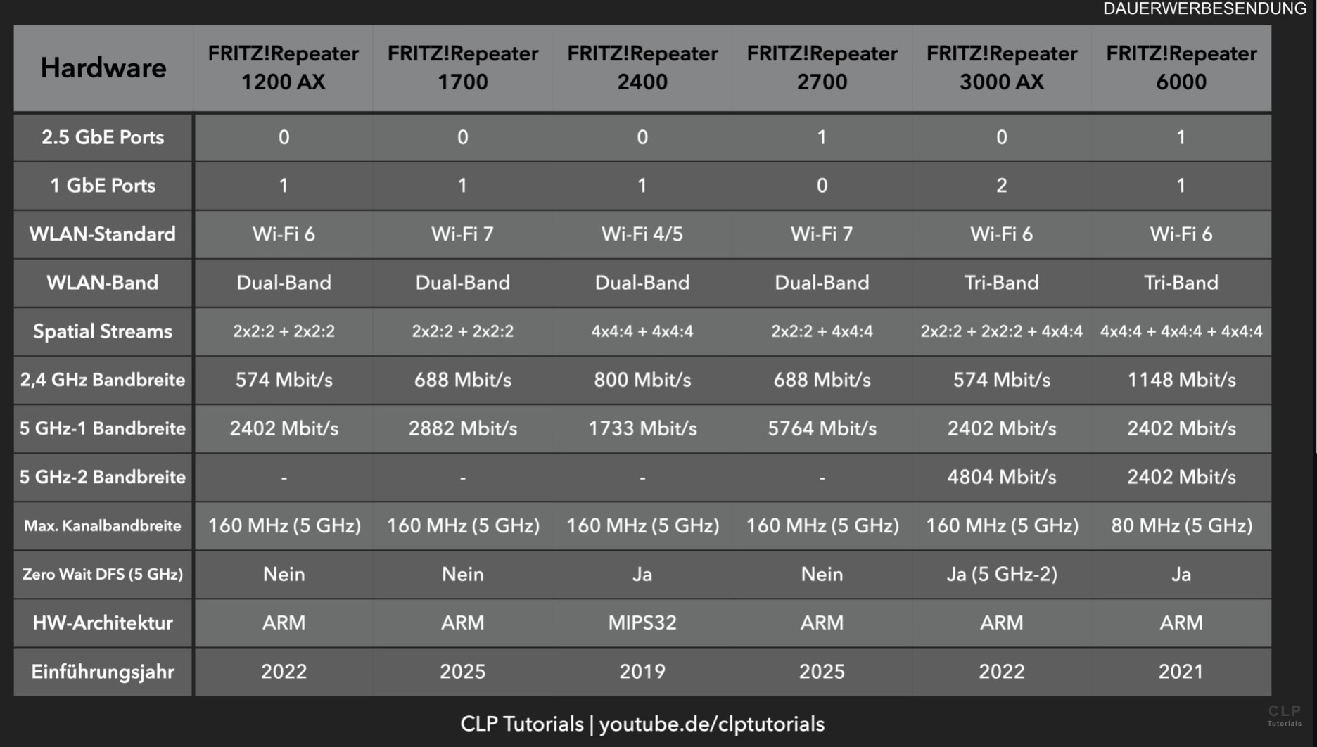

Zero wait DFS
Radar heeft prioriteit in het DFS gebied.
Zodra deze aanwezig zijn, mogen deze kanalen niet worden gebruikt voor wifi.
Een DFS onderzoek duurt 10 minuten.
Bij Zero wait, blijft de wifi beschikbaar op kanaal 36-48 tijdens het onderzoek.
Bij de 2700 is dit afwezig in de chipset en schakelt het hele 5 GHz module uit.
De grotere modellen hebben een dubbele wifi op 5 Ghz.
Segment 1 en 2 zijn dan gescheiden.
Het vermogen voor de 3 units is ook 100mW / 200mW / 1000mW
Waarbij alleen het eerste segment buitenhuis gebruikt mag worden.
Nou dat is dus best wel een dingetje, dat de 5 GHz WiFi dus echt niet beschikbaar is als er een DFS signaal is gezien.
In eerste instantie zat ik op ch.36 met ‘maar’ 80 MHz. Vermoedelijk dus omdat er toen ook al radar-achtige signalen gezien waren.
Later kreeg ik dus wel een 160 MHz link, maar die was kort erna dus alweer weg en toen was er geen 5 GHz WiFi meer. Dat kan maar zo 10 minuten hebben geduurd.
De 2700 lijkt niets boven ch. 140 te kunnen doen, dus alles boven ch. 36 is eigenlijk onbruikbaar in de praktijk en 160 MHz dus ook.
