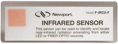

Zelf heb een speciaal kaartje waarmee ik kan zien of ergens licht op staat, soms nodig om te weten of/welke vezel uitstraalt. Moet natuurlijk wel weer zo zijn dat de SFP aan de andere kant aanstaat.
Vertel en wat meer over zo’n kaartje.
Hoe werkt het en waar is het te koop?
First google: F-IRC2-F IR Sensor Card
IR detector

Na even zoeken vind ik er wel meer.
Prijzen verschillen nogal.
