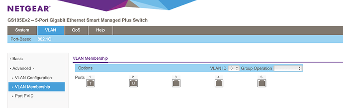

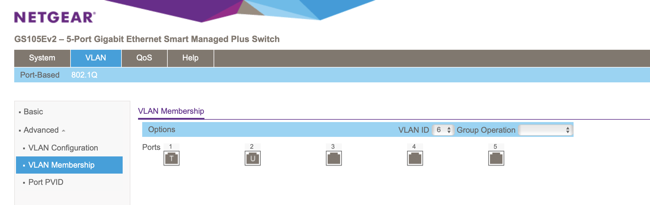

Dit leek prima te werken; de ONT is verbonden met poort 1 van de managed switch, waarop VLAN ID 6 als ‘tagged’ is ingesteld. De Google-router is verbonden met poort 2 van de managed switch, waarop VLAN ID 6 als ‘untagged’ is ingesteld. Ook de PVID van poort 1 & 2 is op 6 ingesteld. Alleen, nadat ik afgelopen zaterdag de stroom even uit moest zetten (en alle apparatuur dus even uit was), lijkt de router ineens geen PPPoE verbinding meer te kunnen maken. En dat terwijl er niets is veranderd en alle instellingen precies hetzelfde zijn.

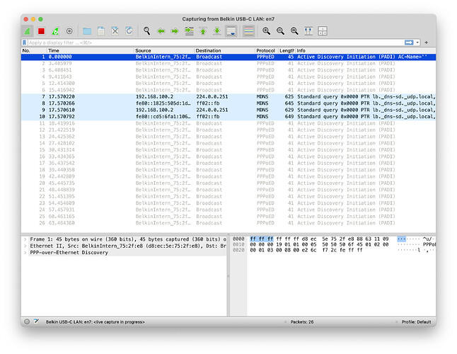

Ik heb hierna geprobeerd mijn laptop direct op de switch aan te sluiten en zo een PPPoE verbinding op te zetten, aangezien de Google-router vrijwel geen informatie geeft, maar ook hier leek de laptop geen verbinding met de PPPoE server op te kunnen stellen. Met Wireshark heb ik het internetverkeer bekeken en de laptop leek inderdaad PPPoE Active Discovery Initiation (PADI) packets te broadcasten, maar er werd nooit een PPPoE Active Discovery Offer (PADO) response vanaf de server teruggestuurd:

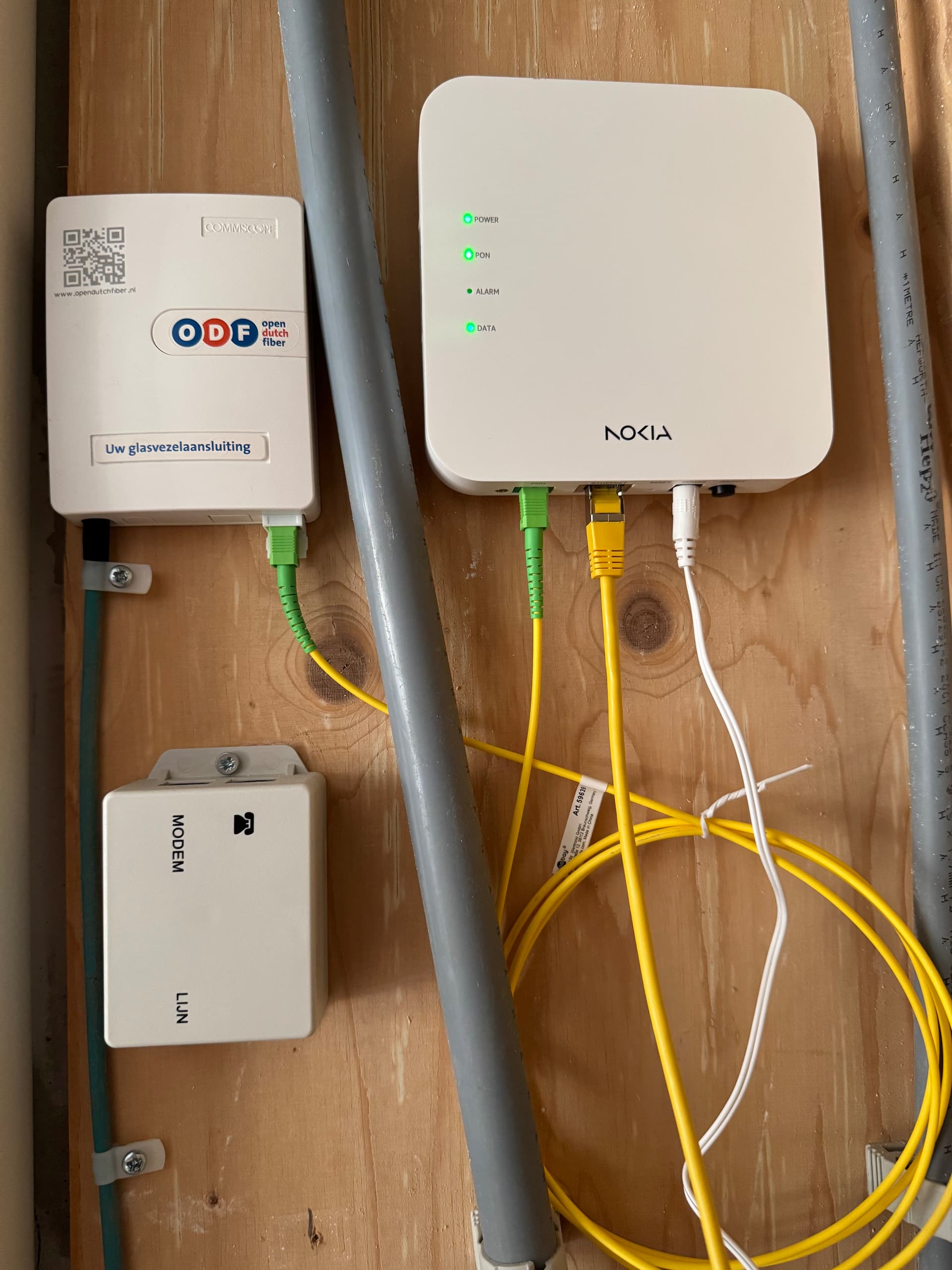

En dit terwijl het PON lampje wel gewoon brandt op de ONT:
De managed switch heeft de volgende instellingen:

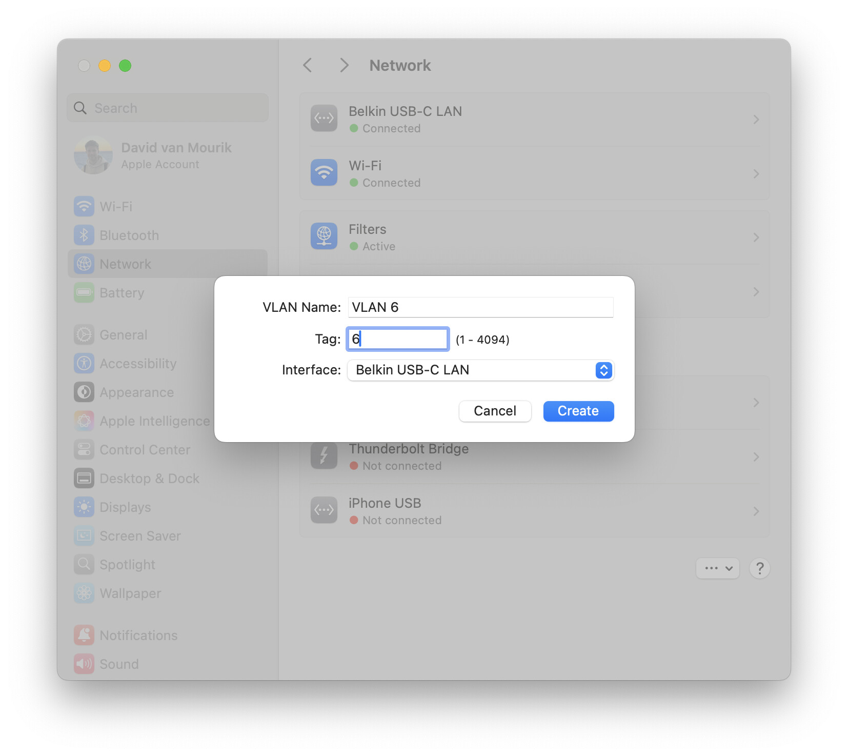

Kan je aangeven hoe je precies VLAN 6 hebt ingesteld en wat Wireshark oplevert als die zonder switch is aangesloten? Heb je geprobeerd de ONT te resetten (stekker eruit/erin)? Heeft dat ding misschien ook een webinterface met informatie?
Ik heb een MacBook en heb VLAN 6 via de systeeminstellingen aangepast. Eigenlijk zoals hier ook op de website van Apple wordt uitgelegd. Bij mij ziet dat er zo uit:
Dan zie ik in Wireshark eigenlijk alleen de PADI packets die worden gebroadcast, maar nooit een PADO response:

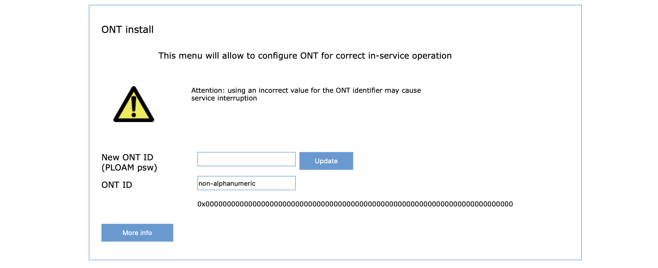

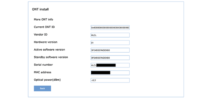

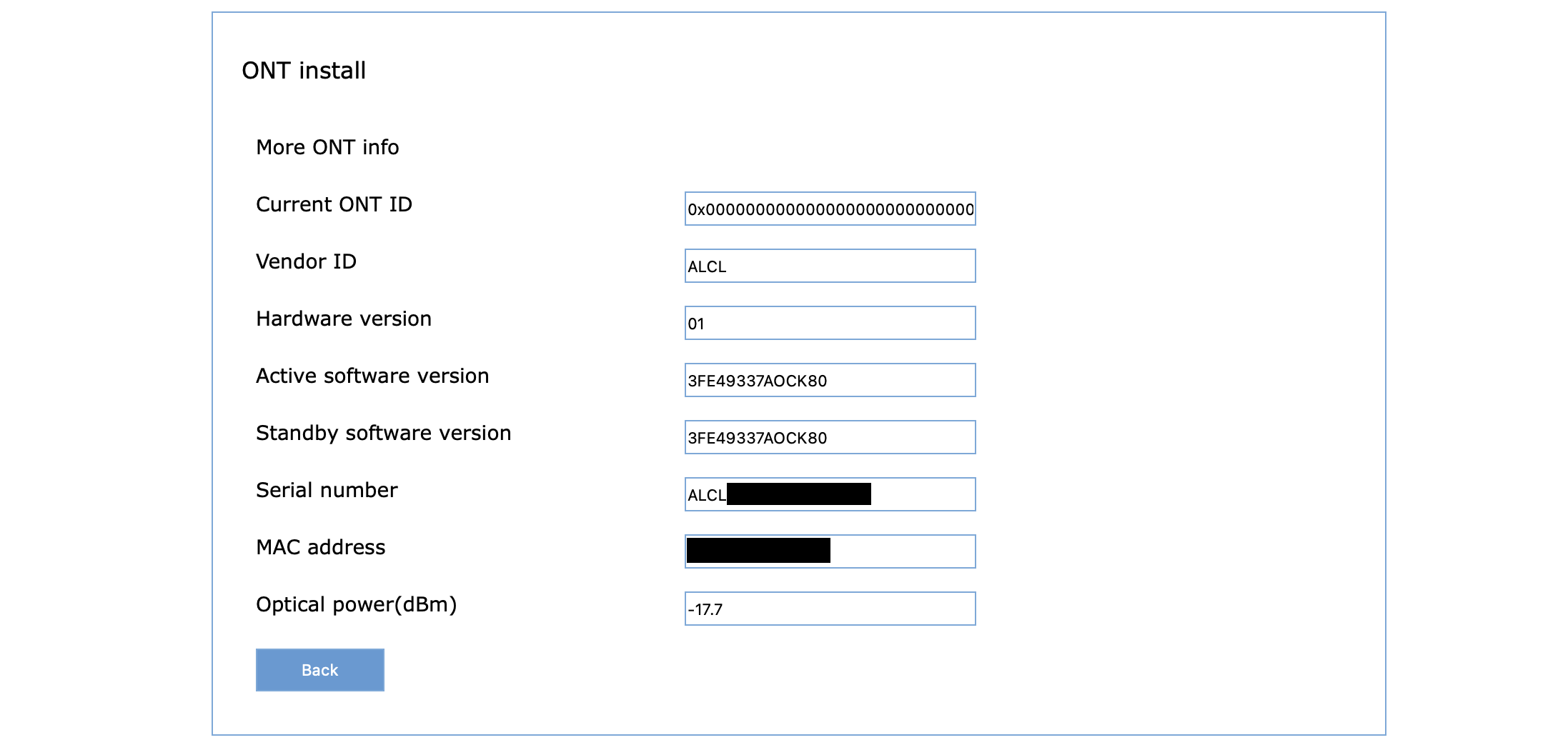

Ik heb inderdaad ook al meerde malen geprobeerd de ONT te herstarten en heb ingelogd op het apparaat:
Ik vond het wel vreemd te zien dat de ONT ID 0x00000000000 lijkt te zijn, maar na later deze post op het forum van Tweaker gevonden te hebben, lijkt dit normaal te zijn. Bij de post staat onder de Nokia XS-010X-Q onder andere het volgende:
Q: Ik zie in de webinterface dat de ONT ID ingesteld staat op 0x00000000000000. Moet ik hier het juiste ONT ID instellen?
A: Nee, afblijven! Standaard staat het juiste ONT ID al ingesteld

PVID op poort 1 zou 1 kunnen blijven.
Had je de interface op je Macbook wel tagged ingesteld? want ik zie geen tag in the ethernet frame header.
Als je monitort op de ‘tagged poort’ zie je de 802.3q header niet. Die is er dan al afgestript.
Ik had de indruk dat de interface VLAN6 heet voor het tagged VLAN deel deel, en USB-C LAN (en7) voor de hele adapter.
(Ik weet niet hoe Apple spul met VLAN’s omgaat, het was iets dat me opviel en van invloed kan zijn).
