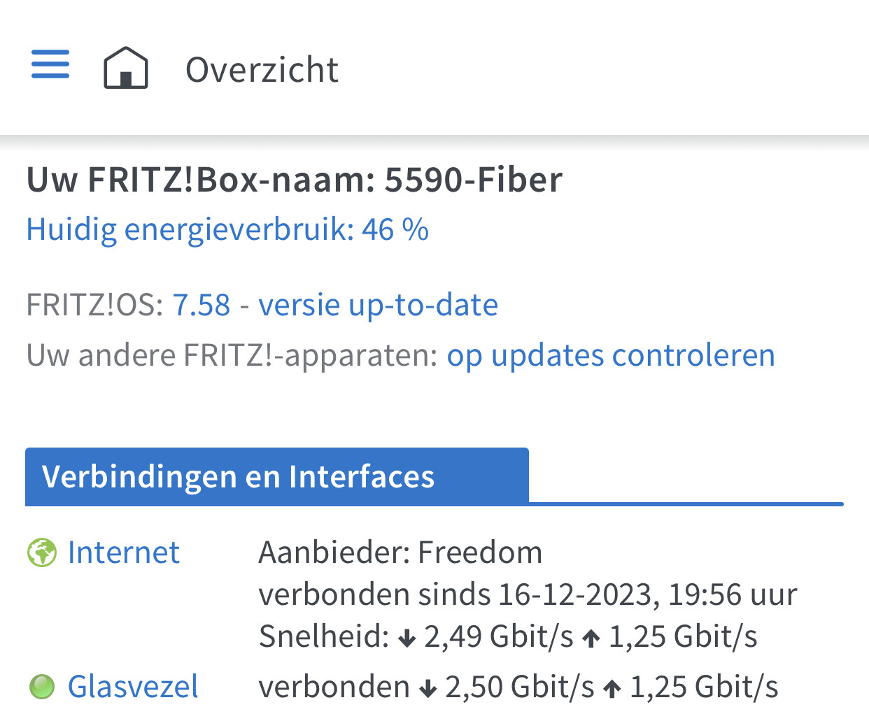

Hier Freedom Internet (2,5 Gbit down/1,25 Gbit up) op het glasnetwerk van e-fiber bij gebruik van eigen FB 5590 voor slechts € 49 per maand! Ik wil niets anders meer.

Dat je glasvezel intraint op 2,5/1,25Gbit (PON), betekent niet dat je die snelheid ook hebt. Je wordt gecapt op 1/1Gbit.
Die 2,5/1,25 Gbit is de poort snelheid, die deel je met enkele tientallen andere Freedom klanten. Als er veel klanten tegelijk en intensief van de verbinding gebruik maken, zal je dus zelfs die 1/1Gbit op momenten niet halen.
Klopt! Bovendien kunnen de computers in mijn netwerk “maar” max. 1 Gbit aan. De Fritz apparatuur heeft naast 1 Gbit poorten ook een 2,5 Gbit poort.
