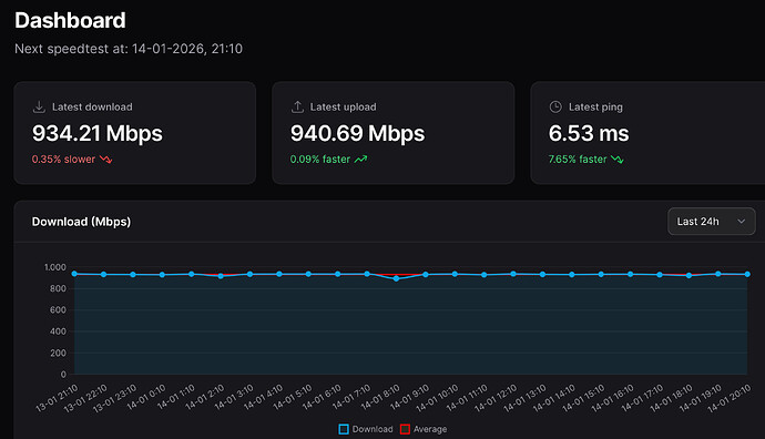

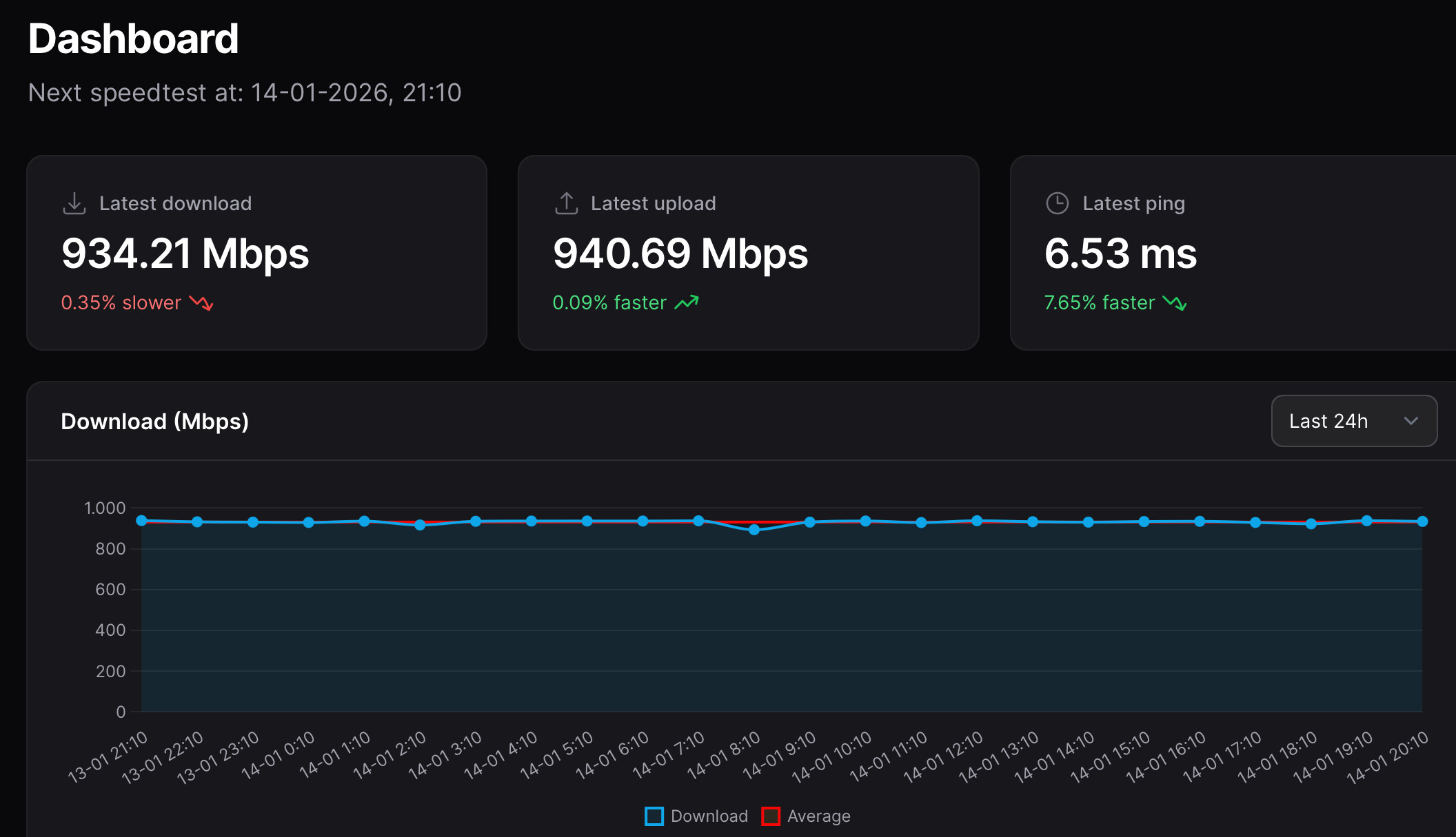

Bij mij, in Oost-Brabant, is de gemiddelde snelheid zo rond 935 down en 940 up bij E-fiber / Fiber Operator. Mij hoor je niet klagen, komende van een ADSL-lijntje…

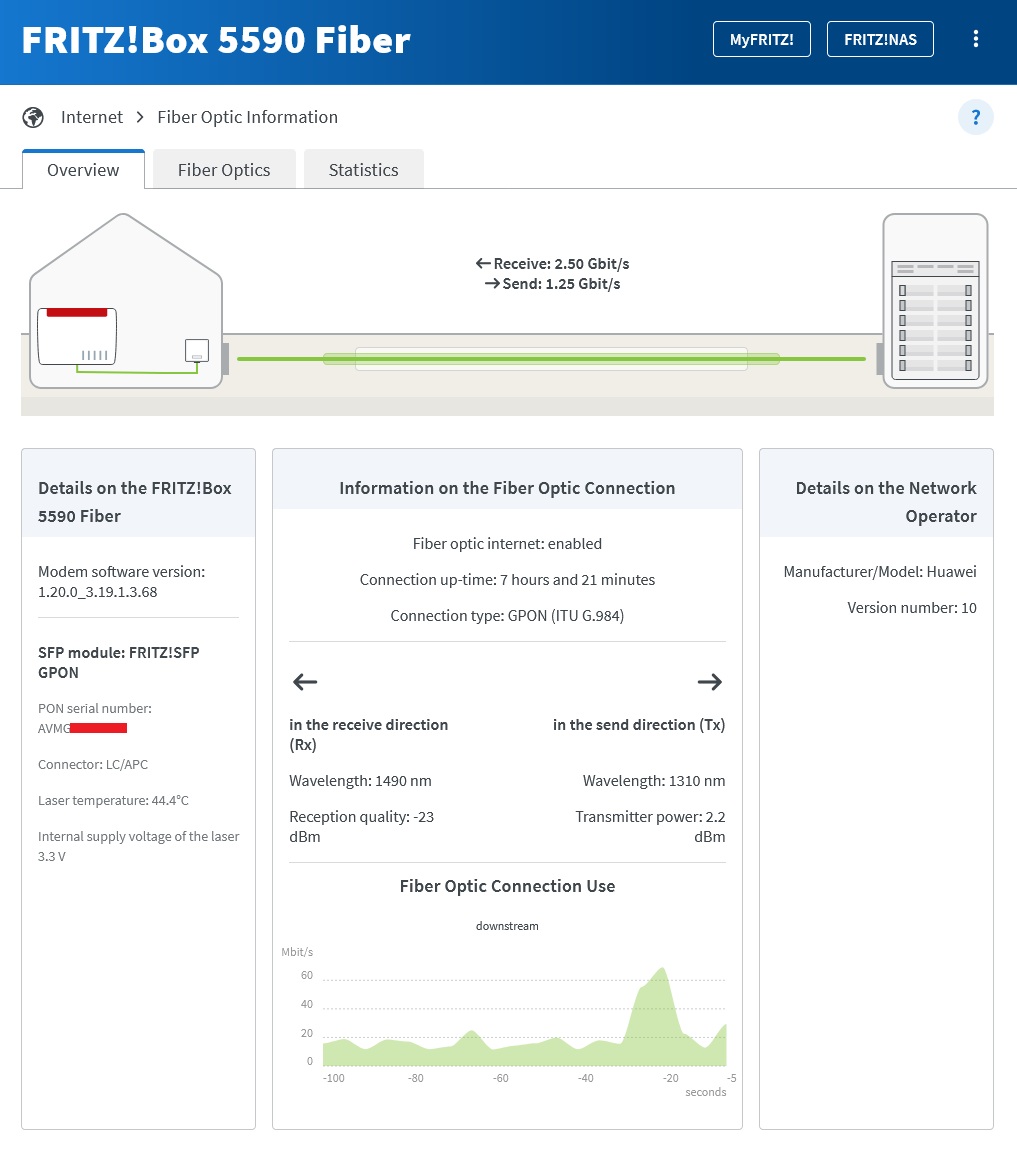

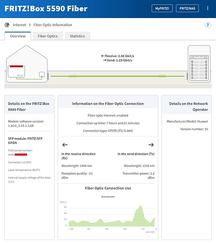

Hmmz…. in mijn Fritz! 5590 Fiber zie ik dat de verbinding 2.5Gb/1.25Gb is en over de 2.5GB poort kom ik bij Ookla toch ook op 952/962 (met wat andere apparatuur draaiend) en achtbaan een fractie lager. Lijkt toch gecapt…
