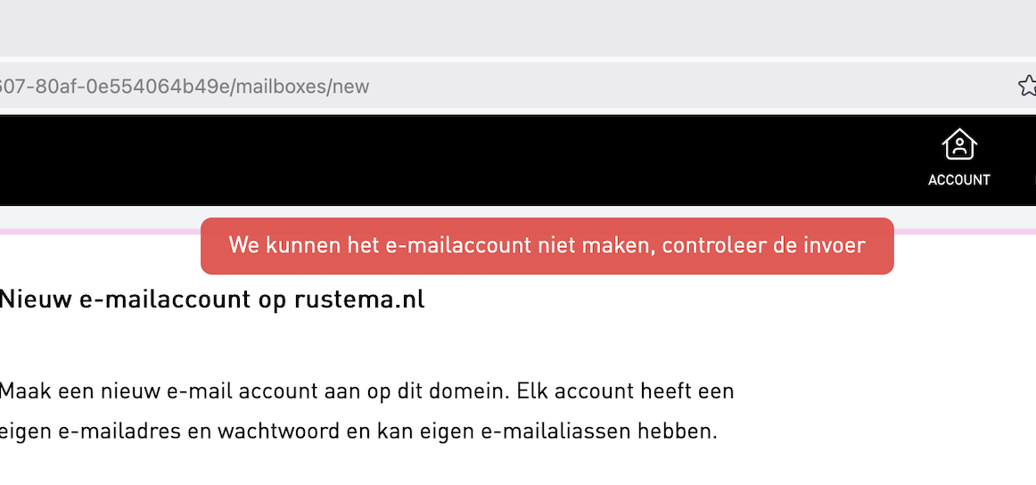

Hoe typ ik het 06-nummer in bij het aanmaken van een nieuw e-mailadres?
Ik ben vergeten hoe ik het 06-nummer moet invoeren dat hoort bij een nieuw e-mailadres. Ik zag dat een tante een adres @live gebruikt, dus ik maak ongevraagd een mailadres aan op mijn domein (zelfde achternaam namelijk, dus dat past mooi).
Het is me ooit gelukt maar ik ben vergeten hoe en de foutmelding in Mijn Freedom corrigeert me ook niet in de goede richting. Dit moet beter. Zie deze foutmelding:
Bij mij in MijnFreedom staat het als volgt +31 6 xxxxxxxx
Bij mij kan ik het invoeren volgens de ITU E.123 standaard (+31 6 12345678), maar wordt het na opslaan weergegeven met een vlaggetje en een Oud-Hollandsche nul voor het kengetal.
Ah! Twee problemen tegelijk. Ik probeerde het vanuit een browser waar dit niet in kan. Dat is wat ik vorige keer eerst ook deed. Andere browser en het werkt weer, met het vlaggetje enzo. Stom eigenlijk, dat het niet altijd werkt. Dat moet gerepareerd worden.
En toen kwam ook de foutmelding dat ik een alias had met dezelfde naam als die mailbox die ik voor mijn tante wilde openen.
