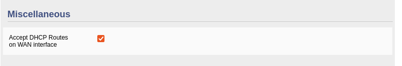

Onder het menu “Routing” zit trouwens ook nog deze optie, wellicht dat die er iets mee te maken heeft?
