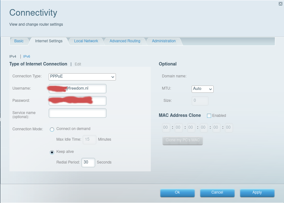

MTU 1492 is op zich geen probleem als je MSS Clamping aanzet. 1500 is mooier, maar lang niet elke router ondersteunt RFC4638.
OK, dus als ik het goed begrijp is dat invoerveld gelabeld “Size” waar ik MTU op 1492 kan invoeren? Alleen geen idee hoe ik dan MSS Clamping aanzet :confused:
IPv4 zet je op PPPoE met iets als username en password (maakt niet uit wat, hoeft niet je echte account te zijn).

Maar hier zit het probleem; ik heb het vermoeden dat mijn router de juiste instellingen helemaal niet ondersteunt? In de screenshots in de handleiding die je deelde zie ik een tabje “VLAN”, maar in mijn interface zie ik die helemaal niet… En daarmee dus ook geen manier om VLAN-tags in te stellen, en (denk ik) ook niet om de WAN-interface op VLAN 6 te zetten. De handleiding zegt ook:
OPMERKING: Deze functie wordt mogelijk niet ondersteund in sommige Linksys Smart Wi-Fi Routers.
Hier screenshots van de andere tabs, voor het geval je daar kan zien waar ik wel de juiste instellingen zou kunnen invoeren:
(Ik weet niet wat allemaal gevoelige informatie is, dus ik heb redelijk liberaal dingen uitgeveegd.)

Dit is ip route show:
$ ip route show
192.168.1.0/24 dev br0  proto kernel  scope link  src 192.168.1.1
127.0.0.0/8 dev lo  scope link
Dat IPv6 niet werkt heeft hiermee te maken, gok ik?
Onder “Disabled” zit een aantal opties:
Voor het geval het iets met de firewall is:
Met “je echte IPv4-adres” bedoel je het adres dat Freedom me een tijd geleden heef gemaild? (Waarin stond: “Je krijgt de volgende IP-adressen”)
Als ik die invoer krijg ik:
$ ip route add <ip adres dat ik van Freedom heb gekregen> via 185.93.175.234 dev ppp0
Cannot find device "ppp0"
$ ip route add default via 185.93.175.234
RTNETLINK answers: No such process
Onder “DHCPv6 with Prefix Delegation” krijg ik nog een aantal opties waarvan ik niet zeker ben wat de juiste waardes zijn:
Ah, dank daarvoor, ik weet niet zo goed welke output gevoelig is en welke niet. (En dank voor je enorme geduld en hulp!)
Inderdaad was ppp0 weer verdwenen uit de output van ip addr show. Na een reboot en het uitvinken van “Use DHCP” kwam hij wel weer tevoorschijn, en daarna werkten je commando’s wel. Pingen werkte helaas nog steeds niet.
Daarna heb ik de IPv6-instellingen ingevoerd. Toen verdween inet even uit de output van ip addr show, maar even later kwamen daar toch regels voor IPv4 en IPv6 achter te staan, waarna een ping naar google.com werkte, en ik ook op mijn laptop naar buiten toe kan!
Dus ik denk dat dan dus de vraag is waarom dat ip route add niet automatisch gebeurde? Moet dat nu elke keer dat de router opstart uitgevoerd worden?
