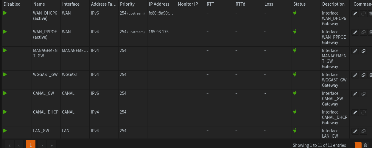

Hoe ziet bij jou System: Gateways: Configuration eruit? En wat gebruik jij om dhcp uit te delen als ik mag vragen?
Gateways:
Dat zouden bij jou dan OPT1_PPPOE en OPT1_DHCP6 moeten zijn.

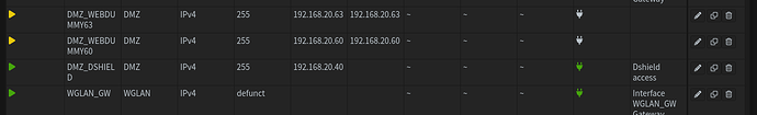

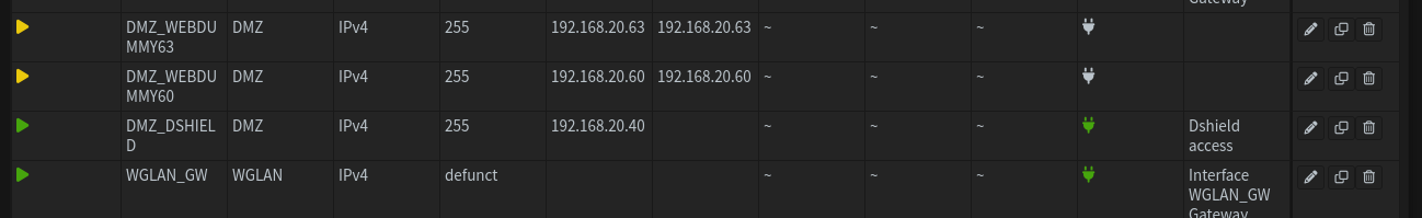

Management is een lokaal lan op een interface voor recovery (192.168.1.1, en is niet gekoppeld).
WGGAST en WGLAN zijn de wireguard tunnels.
De WEBDUMMYies en DSHIELD zijn verwijzing naar een paar honey pot systemen in hun eigen net segment.
waarbij 3 van m’n 8 externe adressen hiernaar verwijzen. (63 is het hoogste adres in m’n reeks, ja alle 8 zijn bruikbaar).
De CANAL routes zijn voor TV.
