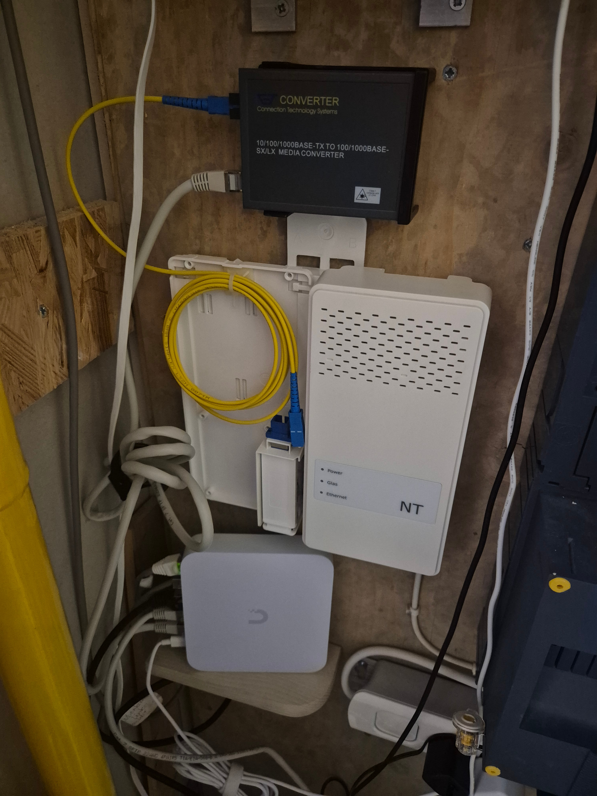

Ik ga over van Odido naar Freedom en dat zou vandaag gebeuren. Echter toen ik vannacht alles los koppelde, zag ik nog niet snel dat de overstap geregeld was. Mijn idee was dat ik de NT van Odido nog gewoon kon gebruiken en alleen wat instellingen hoefde aan te passen in mijn Unify UCG Ultra. Goed, ik stekkers eruit gehaald waar ik kon en ik zie vanochtend nog geen internet. Wel even gekeken, Odido was nog wel actief. Maar zowel Freedom als Odido gaven beiden aan dat het vandaag zou gebeuren.
Ik heb de volgende spullen hangen:
Het witte NT kastje hing er altijd al en daarvan hebben de lampjes nooit gebrand. Ik krijg echter met geen mogelijkheid dat ding van de muur of de kap eraf om te zien wat erin zit. Aan alle kanten zie ik niks om te duwen of trekken wat ergens toe leidt en geen schroefgaten of iets om een schroevendraaier tussen te zetten. En dus ook niet nog iets uit te schakelen, mocht dat nodig zijn voor overstap. Ik durf niet meer kracht te zetten, want dan gaat er geheid wat stuk en dat risico wil ik niet nemen met de glasvezel connectors. Rechtsonder komt dus de kabel binnen in het witte NT kastje waarvan de lampjes nooit hebben gebrand en dan komt er dus die gele kabel met blauwe stekkers uit.
Ik zou met alle liefde de Huawei ertussen knallen, maar die heeft dus een groene aansluiting en mijn (zichtbare) kabels zijn allemaal blauw. Ik heb zowel de blauwe op de NT losgemaakt als de power uit de converter. Is dit voldoende om de verbinding open te zetten of moet er meer gebeuren?

Lijkt op een kastje van KPN. Ik vermoed dat ergens aan de bovenkant (tegen de wand) een verdiept (c)lipje zit dat je moet indrukken en dan de kap naar boven kunt schuiven.
Dat ding aan de rechterkant op de glasvezel grondplaat? Of het kastje van Odido.
Doe doen niets, dus die kunnen weg, maar dat moet niet. Ze kunnen ook passief blijven hangen, maar goed… dat is meer rommel in de meterkast. :slight_smile:
Voor het apparaat met de letters ‘NT’ erop (de NTU die KPN ooit leverde), zou ik bijna zeggen dat je die het beste kan laten hangen. Dan fungeert die als een afdekking voor de glasvezel aan de rechterzijde. En een blindkap is even groot als dat ding.

Verder is inderdaad de grondplaat van de verbinding met 2 aansluitingen opgeleverd, waarbij het NT kastje dus helemaal niet gebruikt werd en ik die er dus af kon halen (al denk ik dat ik hem nog wel laat zitten voor als er ooit weer een KPN verbinding komt, je weet maar nooit hoe zaken lopen). Dus de linkerkant was waar odido op aangesloten zat. Vreemd genoeg werkt de rechter aansluiting niet, maar goed. Zolang de linker wel werkt is dat mij prima. Dus de glasaansluiting op de huawei aangesloten en die weer op mijn Unify kastje. Settings even ingesteld en nu werkt het. De fake email bracht mij nog even in de war, ik dacht dat ik daar mijn echte mailadres moest invullen.
Daarnaast was het dus voldoende om de gele kabel met blauwe connectors eruit te trekken om de verbinding vrij te geven, daar vreesde ik nog even voor. En ook duurt het dus nog wel even voordat je verbinding echt over gaat. Mijn veronderstelling dat het gewoon meteen om 0.00 (elektronisch) ging gebeuren, was dus fout.
En inderdaad bovenkant een ding indrukken en dan de boel omhoog schuiven om het los te maken. Ik kreeg er eerst geen handigheid in, ook omdat het mij niet logisch leek om die omhoog te schuiven, maar het werkte nu wel prima. En dus dat er 2 aansluitingen waren vanuit de glaskabel, was mij ook volledig onduidelijk en stond ook nergens in enige handleiding. Het is best logisch, maar als je het niet weet en nergens een handleiding staat, dan is dat wat raar.
Ook dat je groen en blauw niet mag mixen is lastig als alles waar je mee werkt gewoon blauw is (mijn connector op de linker aansluiting is dus blauw, niet groen. De andere kant is wel groen maar daar kan ik niet dat plastic kastje op aansluiten die in de huawei geprikt moet worden. De nieuwe kabel heeft verder groen en blauwe connector, dus die heb ik nu maar zo aangesloten (blauw bij glasvezelaansluiting, groen in de huawei). En dat lijkt te werken.

Bij Stap 4 op Handleiding Huawei EG8242H ONT (glasvezel) | Freedom Helpdesk hebben we aangegeven dat je de A-vezel moet aansluiten. Op de FTU (de plastic grondplaat waar de glasvezel op bevestigd is vanuit de grond) staat ook een A en een B als aanduiding welke aansluiting het is.
Alsnog vind ik het niet echt duidelijk dat het om een aansluiting met 2 opties is. Een foto zegt dan zoveel meer imo. En omdat mijn oude provider een blauw naar blauw kabel had en het nu dus blauw naar groen is (groen in de huawei), maakt het ook niet echt overzichtelijker als de B aansluiting groen heeft. Verder nam ik aan dat het hele bouwwerk bij de “aansluiting” hoorde, ipv dat het 2 afzondelijke opties zijn en dat je er dus niks van stroom hoeft te halen om je verbinding vrij te geven.
