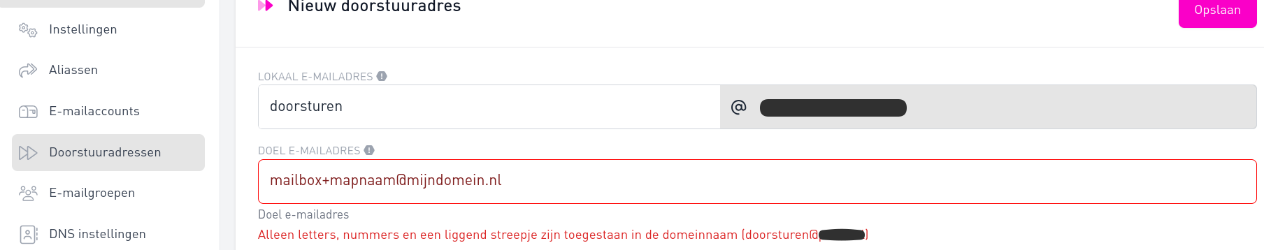

In het verleden best wat doorstuuradressen aangemaakt in het formaat [user]+inbox/[MAPNAAM]@freedom.nl wat handig is om bij voorbeeld mailinglijsten te beheren. Sinds een tijdje lukt dat niet meer, er komt een foutmelding ‘Alleen letters, nummers en een liggend streepje zijn toegestaan in de domeinnaam’. Hebben anderen dit probleem ook?

FWIW: ik kan het voornoemde niet gebruiken in MijnFreedom als (doorgestuurd) doeladres.
Hamvraag is, heb je momenteel überhaupt ergens dat soort doorstuur adressen in je account want dan zou dat betekenen dat die functie kennelijk niet meer werkt (rondje helpdesk) ?
Antwoord op de hamvraag is: jazeker, meerdere. Die ook werken as designed → mail komt netjes in een map terecht. Maar een nieuwe aanmaken of een bestaande bewerken loopt dus vast op een foutmelding in de webinterface. Dus ik ben maar met het rondje (helpdesk) begonnen ;-).

TS kan dat soort doorstuuradressen (net als ik ook heb geprobeerd) niet meer aanmaken in MijnFreedom omdat het invoerveld dat afwijst.
Mailtechnisch is het een valide plusjes mogen in een adrescombinatie dat kennelijk niet (meer) kan of mag worden ingevoerd.

Ik gebruik b.v. het doorstuuradres freedom@p45.nl om de nieuwsbrieven van freedom automatisch door te sturen naar p45+INBOX/maillijsten/freedom@freedom.nl. Dat werkt prima, alleen kan ik dus door de webinterface niets meer wijzigen of toevoegen.
