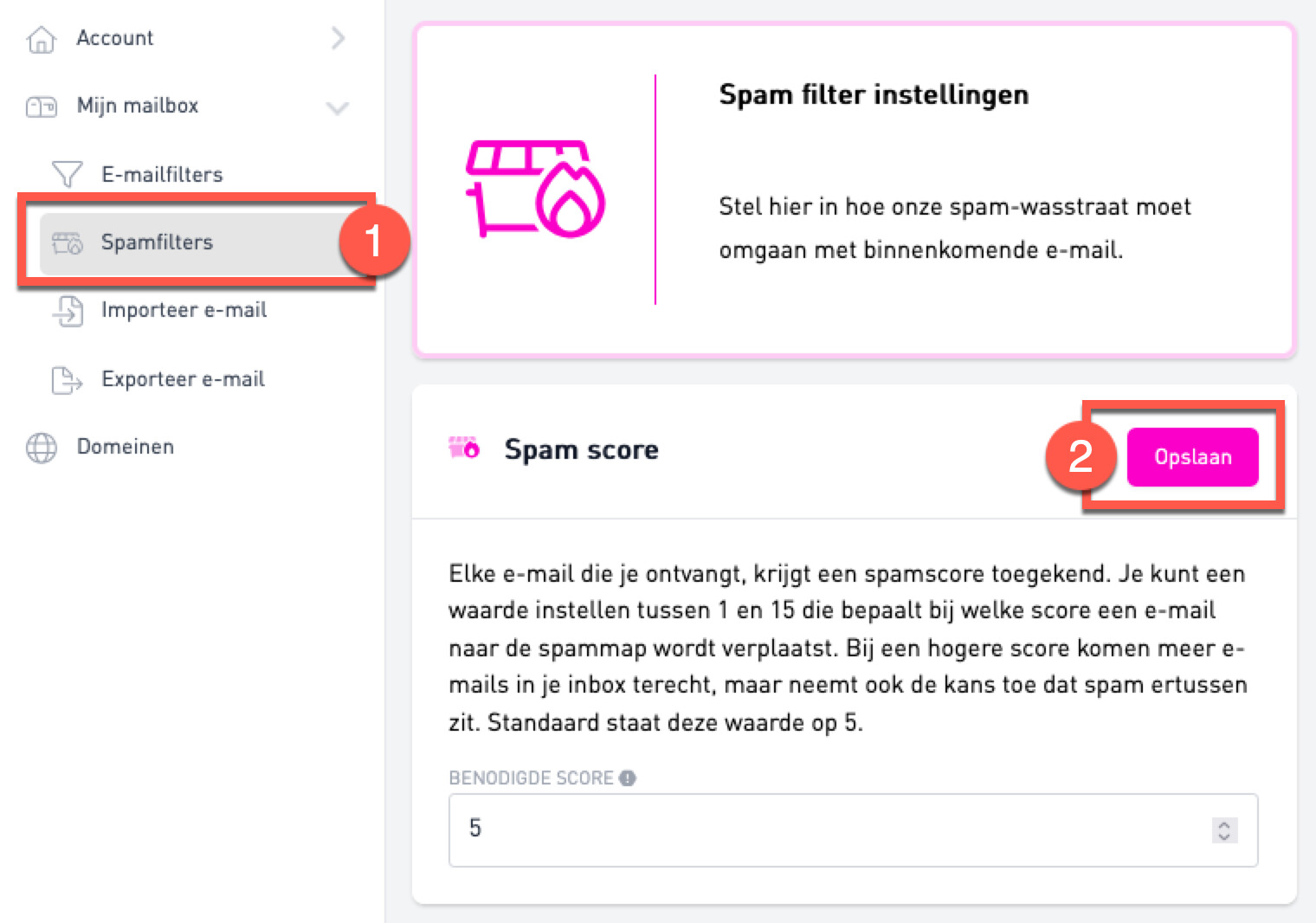

Het lijkt erop dat wanneer je over een bepaald aantal filters heen gaat, de nieuwe filters wel worden opgeslagen en zichtbaar zijn in de MIJNfreedom omgeving, maar niet werken. Dit is in onderzoek bij Soverin.
Voor nu is een workaround om in de MIJNfreedom omgeving de spamfilters opnieuw op te slaan. Hierbij is het alleen nodig om even op de ‘Opslaan’ knop te drukken. Het is voor nu even een extra stap in het proces, maar er wordt aan een oplossing gewerkt.
Stappen:
  1. Maak je E-mail filter aan (zoals je normaal zou doen)
  2. Ga naar ‘Spamfilters’ in het menu (1)
  3. Druk op ‘Opslaan’ (2)
  4. Test het filter dat je hebt aangemaakt.
Bij mij werkt het met @bastiaan’s oplossing nu helemaal perfect. Regels die ik toevoeg worden direct opgepakt als ik bij spam score op opslaan druk.
@meganerd, @Erik ik hoop dat ook bij jullie deze work-around de problemen aanpakt!
