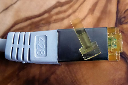

Ik had afgelopen weken wat storingen.
Bij deze viel me iets op, dat eigenlijk logisch is.
Bij het aansluiten van de RJ45 stekker hoor je normaal een typische klik.
Dit geluid was weg bij sommige kabels, ze klemden nog wel een beetje.
Uiteindelijk brak de vergrendeling.
Een van die verbindingen ging steeds naar 100Mb
Ik deel deze ervaring, wellicht heeft iemand er nog iets aan.

Ik denk dat dit ongeveer de meest voorkomende fout bij RJ45 (en soortgelijke) stekkers is :slight_smile: . Bedankt voor het delen, wie weet help je er iemand mee.
Op diezelfde noot, je kunt zo’n tang kopen en een hele zak van die stekkertjes, waarmee je met wat gepriegel zo’n kapotte stekker kunt vervangen. Vaak is het makkelijker en beter om de hele kabel te vervangen (CAT5E eruit, 6 erin) maar soms is dat veel werk (omdat de kabel door 2 verdiepingen en over de vliering heenloopt, etc.) en dan is het kunnen monteren van een stekkertje wel handig. Ook als je door muren e.d. heenmoet, dan kan de stekker er gewoon af, en pas op het eind er weer aan.
