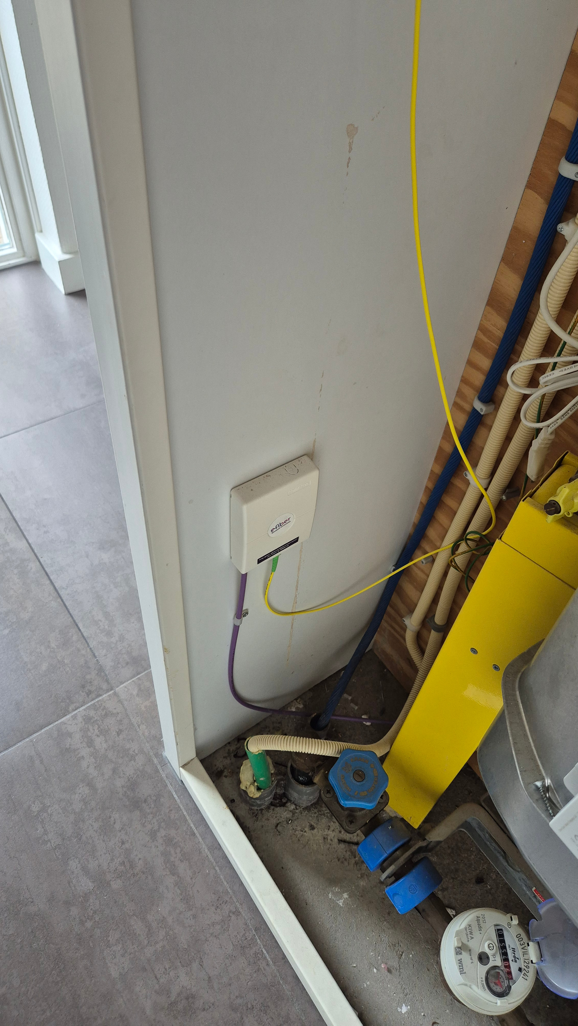

er is een Freedom-ODF-klant, die een foto van een ODF-FTU heeft geplaatst (extern glasfiber-in; uitgang is ook fiber)
ALS dit altijd het geval is, dan kan hieraan direct een FritzBox met de juiste SPF-module via een fiberkabel worden aangesloten.

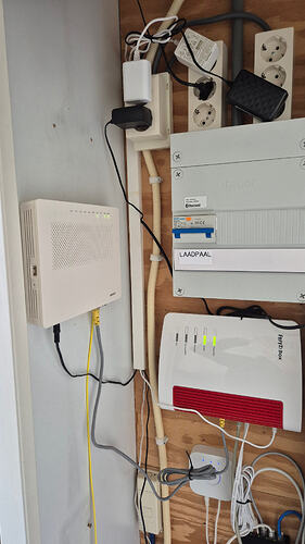

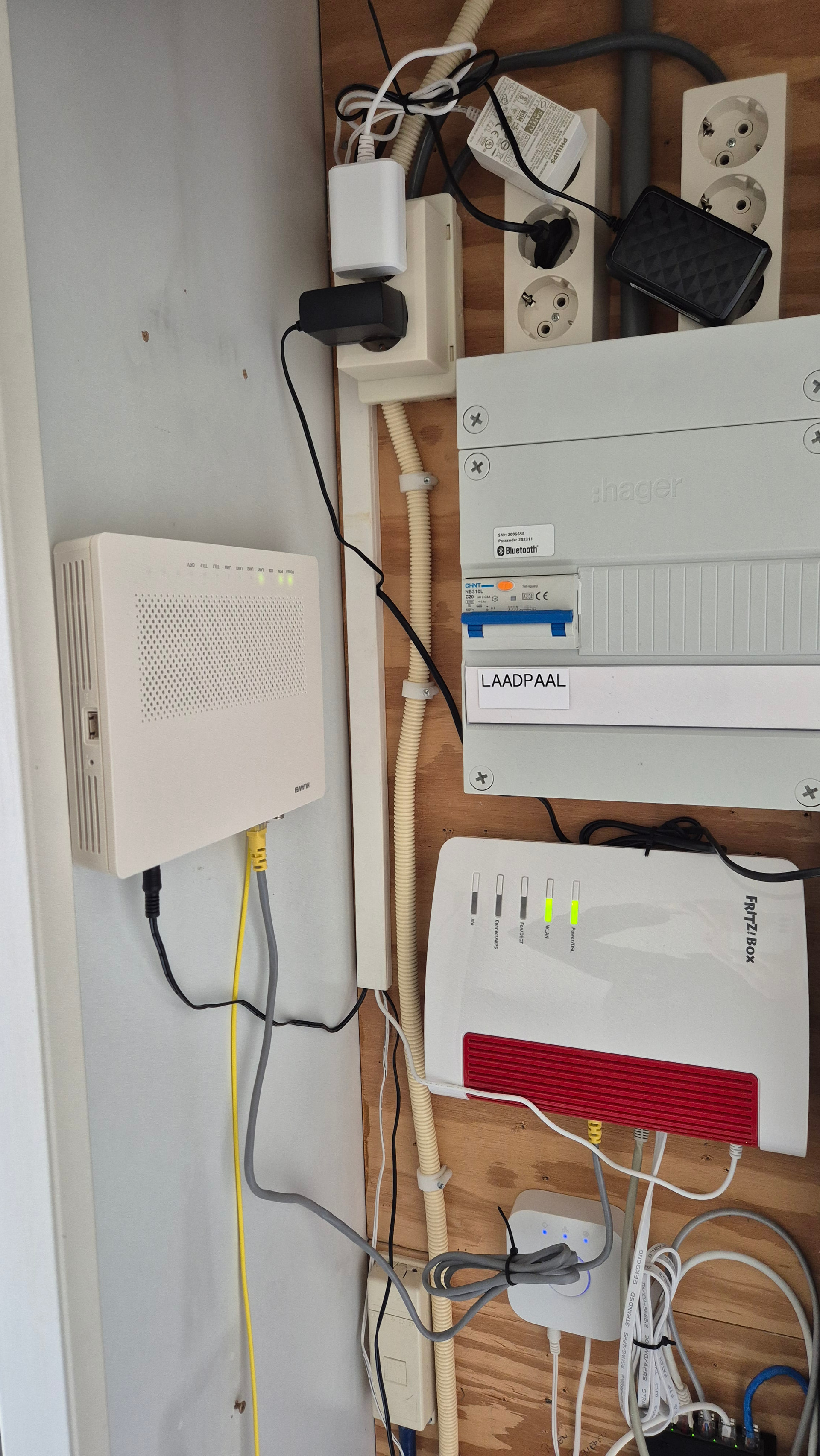

Ik heb een nieuwe ONT gekregen bij mijn installatie pakket (wel een grote, met ook soort router die niet gebruikt wordt) en vandaar uit gaat een netwerkkabel naar de fritzbox (WAN poort) Fritzbox is eigenlijk DSL, maar dat gebruik je niet. (Er zijn ook fritzbox met glas, die kunnen ook zonder ont volgens mij, maar ik heb dit zo ontvangen bij de bestelling van mijn koop fritzbox)

Het ODF aansluitpunt in mijn meterkast is hetzelfde als dat Martijn Driessen toont, onderin zijn meterkast.
