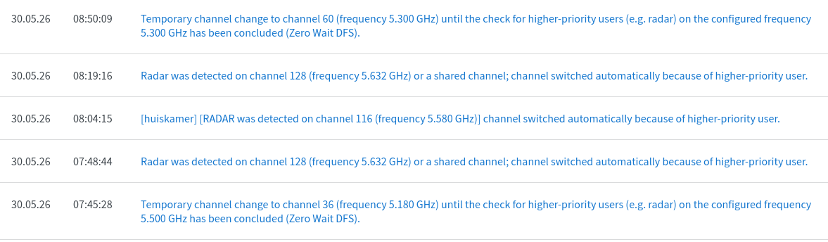

Sinds een tijdje zie ik tijdelijke onderbrekingen van Wifi op 5 GHz, waar de FB7590 vaak gebruik van maakt omdat 2.4 GHz hier overvol is.
Ik heb radar sites in de omgeving, zodat de FB regelmatig van kanaal wisselt op 5 GHz.

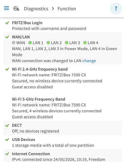

Als ik zelfdiagnose doe op de FB, dan verschijnt geen groen vinkje bij 5 GHz. Wijst dit op een hardware probleem van de FB? Of gebeurt dit ook als er radar gedetecteerd wordt op 5 GHz?

Kan het zijn dat ik het groene vinkje hierboven bij Wifi verkeerd interpreteer?
Betekent dit vinkje dat 2.4 en 5 GHz beide goed werken?
Een vinkje voor beide banden, heb ik ook.
Als er iets niet goed is, zie je dat in het logboek.
5 GHz gaat ook niet uit met radar, maar tijdelijk naar de lage kanaal nummers.(36-48)
Die kanalen hebben ook een lager vermogen.(< 100)

In de logs zijn geen meldingen van Wifi-storingen te vinden.

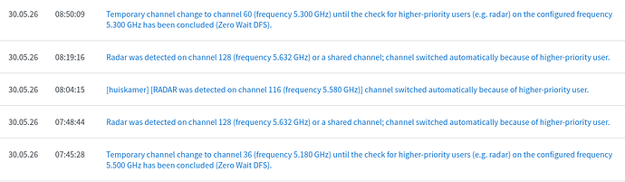

Er zijn periodes dat er vanwege radar vrij veel wordt gewisseld van kanaal op 5 GHz. FB en 1750E’s wisselen niet tegelijkertijd. Ik denk dus dat ik de 1750E’s wel strategisch geplaatst heb.
De kanaalwisselingen vallen niet samen met de momenten dat Wifi uitvalt.
