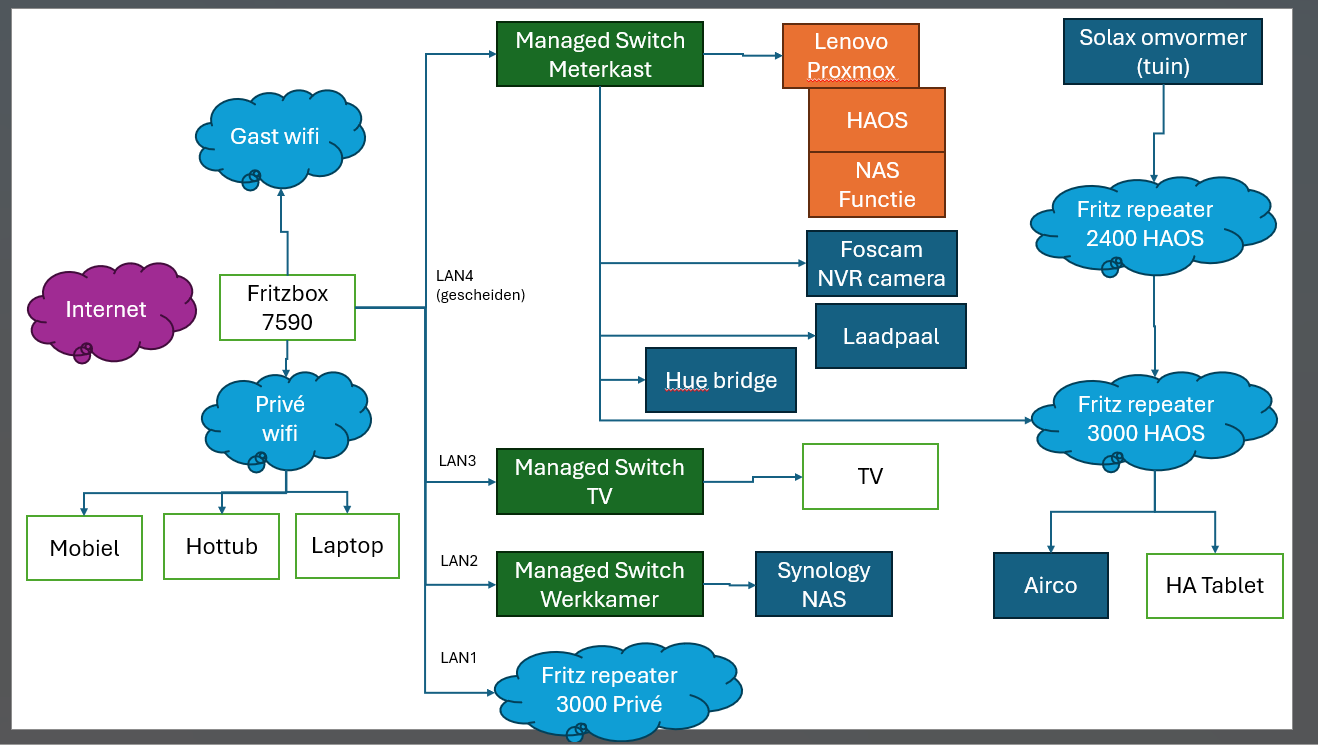

Hi allen, met blijde verwachting van de glasvezeloplevering wil ik ook graag mijn thuisnetwerk “optimaal” inrichten. Wie heeft er tips, aanvullingen en verbeteringen? Ik ben geen netwerk expert maar wil er wel tijd in steken om het goed te laten werken.
De inhoud van mijn thuisnetwerk en wat ik er graag mee wil:
  • Een Synology NAS die ik graag, via internet/mijn eigen IP Adres zou willen benaderen voor Drive (mijn eigen cloudje). De NAS zou in de nieuwe setup onbereikbaar moeten zijn voor andere IoT apparaten
  • Een Home Assistant draaiend op een Lenove thin client als VM via Proxmox die ik ook graag via internet willen beanderen
  • Een TV waarop ik films van de Synology afspeel
  • Allerhande IoT apparaten die via z-wave of wifi met de Home Assistant zijn verbonden
Op dit moment heb ik een Fritzbox 7590, twee Fritz 3000 repeaters (met 2 LAN toegangen) en 1 Fritz 2400 repeater met 1 Lan toegang.
In het plaatje hieronder heb ik een opzetje gemaakt. Hierbij heb ik poort 4 van de Fritzbox gescheiden. Het scheiden doe ik vanwege de wijsheid om je IoT/HA te scheiden van je prive netwerk maar het levert nogal wat gedoe op omdat ik dan een apart wifi netwerk moet opzetten om ook wifi verbonden apparaten (Airco, Omvormer) in dat netwerk moet opnemen.
De vragen die ik erbij heb:
  • zou het zo kunnen werken?
  • maak ik het niet al te ingewikkeld? Het meest privacy risicovol is de NAS met prive gegevens maar wellicht kan ik dat door iets anders afschermen (firewall?)
  • Welke suggesties ter verbetering zie je?
Alvast ontzettend bedankt voor het meedenken :slight_smile:
Ik vraag me af of het handig is de repeaters direct aan LAN4 te hangen?
Iets simpels er voor zoals een 4040 lijkt me logisch.
Er is hiervoor een opvolger op komst, de 4050.

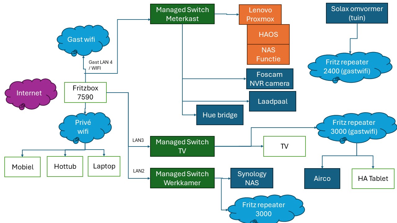

Dank je, dat is inderdaad handiger dan de repeaters. Maar qua set-up maak ik nog steeds 2 aparte wifi netwerken, waarvan ik me afvraag of dat echt nodig is.
De gast lan en gast wifi zijn gelijk.
In de beta software zijn ze bezig om gasten beter te beheren.
Dan kun je ze een profiel toewijzen.
Dus gasten standaard, weinig rechten geven.
En dan uitzondering maken voor een paar.
Dan kunnen gasten en IOT op dezelfde wifi.
En als je nog wensen hebt. Beta versie er op en testen.
Stuur de verbetering tip naar AVM.
Ze zijn er nu mee bezig.
Ok! Dat is goed nieuws want ik had van de helpdesk begrepen dat Lan4/Gast Lan en gast wifi aparte netwerken waren. Dat maakt het allemaal een stuk eenvoudiger

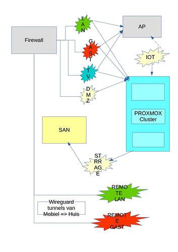

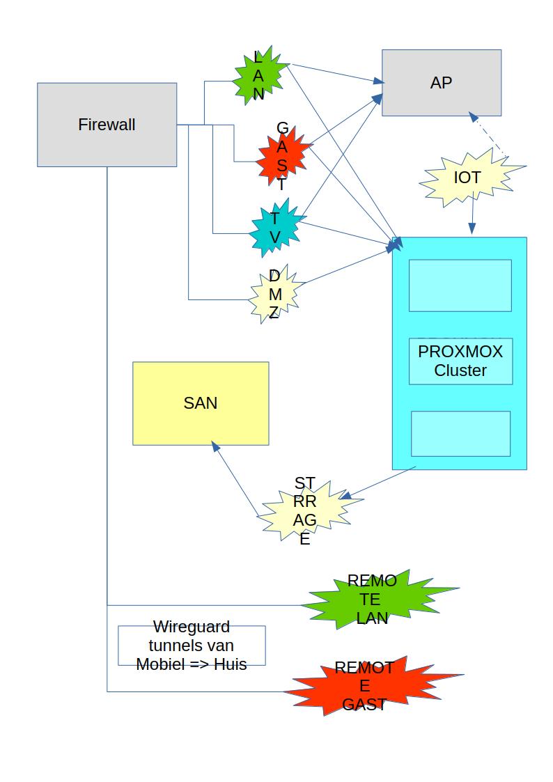

Mogelijk ter inspiratie:
Alle LAN’s zijn bedraad beschikbaar (Switches zijn voor de eenvoud weg gelaten) met een 3tal distributie switches + een 4 tal eindpunt switches. (bij TV, werkplek, meterkast, zolder).
  • 2 AP’s bedraad
    via een OMADA controller
    stelt WifiLAN, WifiGAST beschikbaar.
    (af en toe voor beheer tijdelijk Wifi-IoT)
  • Raspberry-Pi: IoT LAN
    • P1 koppeling naar SmartMeter. client voor DSMRDB
    • Zigbee2mqtt naar Home assistant
    • Z-Wave client naar Home assistant
  • Aqara M2 Hub (IR bediening enkele aparaten)
    (na instellen geen internet meer) IoT LAN
  • AMINO (TVLAN)
  • Omvormer Zonnepanelen (IoT)
    koppeling met uitsluiten HomeAssistant
  • Proxmox cluster: (IoT LAN, GAST LAN, CORE LAN, Storage LAN)
    • OMADA controller voor hebeer van AP’s
    • DNS server (master) voor externe Zones
    • Pi-Hole voor DNS vanuit LAN’s Met verschillende filters voor de verschillende LAN’s
    • DMSDB server (IOT)
    • MySQL server
    • Nextcloud instanties (div)
    • HomeAssistant - server in IoT lan, enkele malen per jaar tijdelijk internet voor updates.
    • PMG (Mail Gateway)
    • PBS (backup server)
    • Mailserver
    • OnlyOffice server
    • Docker Host
      • Gitea,
      • Ansible Semaphore,
      • Portainer
    • HA Proxy (DMZ)
    • DShield Honeypot (DMZ)
    • (web servers voor test door andere Freedom gebruiker) in DMZ
    • OpenVMS 9.2 Node.
WiFILAN, CoreLAN en RemoteLAN zijn op de firewall gekoppeld in een Zone en hebben 3 verschillende IP ranges
WifiGast, RemoteGAST, GAST LAN zijn op vergelijkbare manier gekoppeld.
Er is nog een “DMZ” met een aparte koppeling in de Firewall voor een reverse proxy die doorstuurt naar de verschillende servers.
IoT LAN = Geen internet. (ook niet een beetje)
(CORE)LAN apparaten kunnen naar IoT
GAST heeft internet toegang + mailserver + Homeassistant + Nextcloud instanties
DMZ extra IP’s (alle 8 bruikbaar) kunnen naar een aparaat hier gemapt worden.
TV Lan multicast enabled
Storage LAN heeft alleen Proxmoxcluster en SAN functie
Op de Router zijn alle LAN’s beschikbaar, in Proxmox zijn alle LAN’s beschikbaar.
Op de AP’s zijn beperkt LAN’s beschikbaar.
Via Wireguard VPN (Firewall is server) heeft een telefoon, tablet oid toegang tot hetzij het CoreLAN of GASTLAN.
(2 tunnels), Hierdoor zijn HA etc. bereikbaar vanaf een telefoon.
Telefoons en Tablets zijn voornamelijk GrapheneOS systemen, de meeste zonder Google Play store/GSF.
