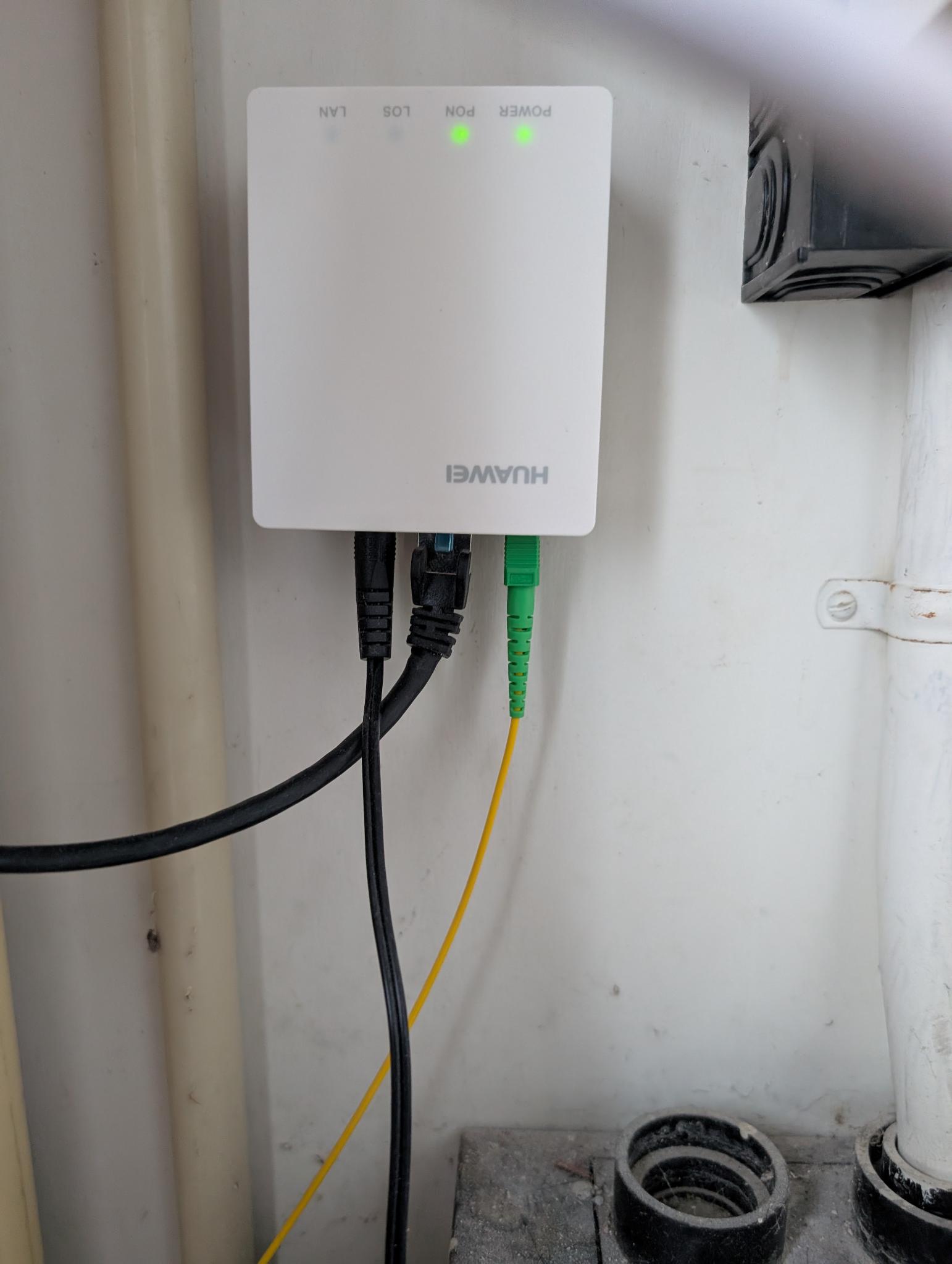

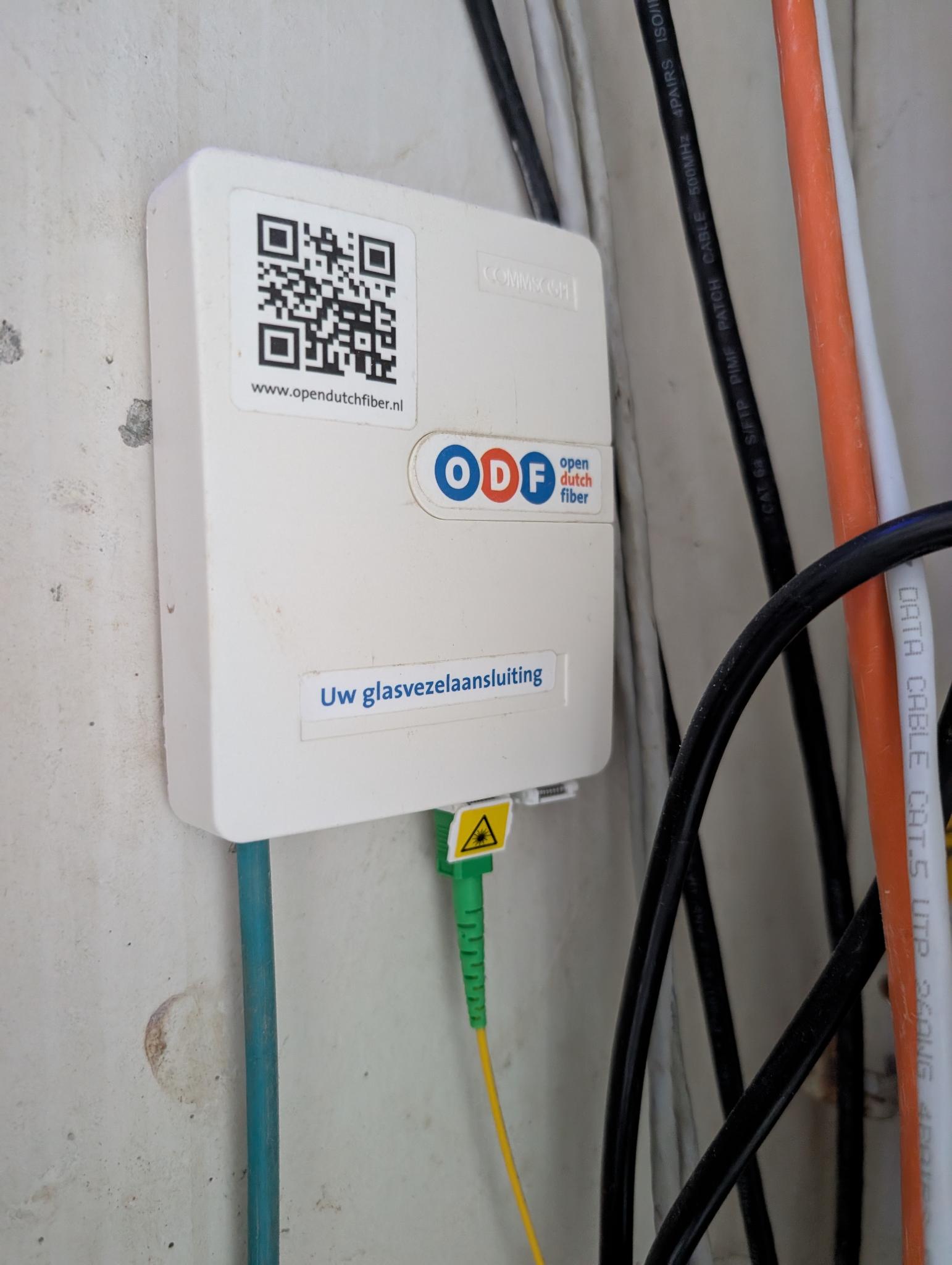

ik heb de Fritzbox 5690 besteld welke ik direct op glasvezelkabel wil aansluiten zodat de ONT kan worden losgekoppeld.
Mijn vraag is, kan ik de huidige glasvezel kabel aansluiten op de 5690 of heb ik een andere kabel nodig? (Zie foto’s)

Zo te zien wel.
SC/APC voor AON en GPON
