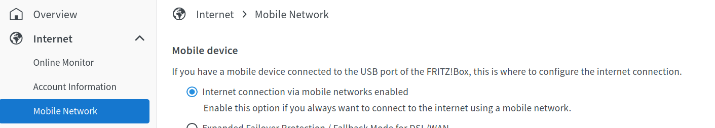

Wat je verder kunt doen is de Fritz zo goed mogelijk instellen dat je er eventueel remote bij kunt. Ik neem hierbij even aan dat dingen min of meer standaard zijn.
Dit instellen of verifiĂ«ren kan dan door even een (tweede) mobiel te gebruiken in USB-Thethering mode:, verbinden met USB van de Fritz en in het menu “Internet → Mobiel Netwerk” connectie te maken.
Verder aan jou om nadat je klaar bent, de mobiele modus weer uit te zetten of die (optie 2) als backup te houden.
→    Lees ook: Thether handleiding Fritz
Hiermee weten dat dingen, wanneer glas actief wordt, operationeel zijn.
