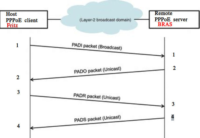

Probleem hier is mogelijk de Fritz zelf die zelf niet wil/gaat aanhameren.
Ik zou een melding doen bij de helpdesk die mogelijk meer “weet” met wat er misschien op jouw locatie aan de hand kan zijn.
Het stapsgewijze aanmeld proces; gaat mogelijk ergens niet of verloopt (te) traag in het volgende schema; en mogelijk is de BRAS broadband remote access server (van Freedom) simpelweg niet goed of overbelast:
Voordat het bovengenoemde inlogproces kan starten moet de fysieke connectie (laag 0, glas/kabels) zelf - tussen Fritz en belichter - op orde zijn cq zijn ingetrained. Kan zijn dat allerhande optische/versterkers de boel uitdempen.
Het kan dat de dingen - bewust ? - traag zijn ingesteld met bv maximaal 1 of 2 logins/retries per uur, zodat men niet veel (inlog) “resources” kwijt is. Tijdens het “hangen” zou je via http://192.168.1.1/support.lua op poort “Internet” een packet trace kunnen doen en die met Wireshark (laten) ontleden om te kijken wat er precies op de voornoemde PPPoE laag gebeurd.
