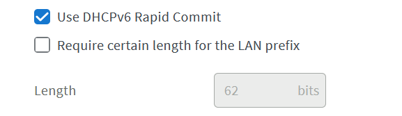

De FRITZ!box instellingen dei je noemt zijn de standaard-instellingen. Waarbij onder “Connection settings“ ook “Use DHCPv6 Rapid Commit” aangevinkt is.
Je krijgt een /48 prefix en daaruit wordt de eerste /64 als subnet gebruikt. Er wordt dus niets ‘vervangen’. Je zou daarnaast nog 65.535 /64 subnets kunnen halen uit die /48 die je van ons krijgt.
Die /62 snap ik niet. Dat is een heel ongebruikelijke subnet-grootte. Waar zie je die?

Wellicht hier. Prefix grootte.
Hoe zit dat met de opbouw van prefix en subnet?
Deze optie is bedacht voor de ISPs die zuinige /56s uitdelen. Ik zie op fora voor Ziggo en Vodafone dat men dit op een 56 bits moet instellen.
Het is dus de prefix-lengte die je van de ISP krijgt. Dan is een /62 is wel extreem karig moet ik zeggen. Degenen die dat bedacht hebben moeten op een IPv4-ontwenningskuur.
Aan de andere kant van je router kun je dat ophakken in blokjes met prefix-lengtes langer dan de prefix die je van de ISP krijgt. Maar de prefix-lengte van een subnet (LAN) is nooit korter dan 64 bits (/64). Dus bij ons krijg je een /48, die je kunt opdelen in 65.536 /64s, bij anderen een /56 die je kunt opdelen in 256 /64s en mocht je een /62 krijgen dan kun je 4 /64s gebruiken.
De opbouw is dus 48+16+64
Waarbij 48 je netwerk ID is.
De 16 is het subnet.
En de 64 is de interface ID.
Ik begrijp alleen niet dat mijn /48
In Rapid Commit een prefix lengte geeft van 62
Wat doet dit eigenlijk?
Volgens mij, gebruikt de Fritzbox standaard, maar 3 van die /64 blokjes?
Ik denk dat je de opbouw zo aardig uitlegt.
Dat zijn twee verschillende dingen.
DHCPv6 Rapid Commit (DHCPv6 option 14) staat los van de prefix lengte die je van je ISP krijgt. Het zijn twee verschillende dingen die los van elkaar staan.
DHCPv6 wisselt standaard vier berichten uit: Solicit, Advertise, Request en Reply. Deze optie verkort dat tot twee: Solicit, Reply. In ons geval kunnen we dat toepassen. Voor meer info zie RFC 8415, sectie 21.14. [1]
Voor wat ik uit de help van de FRITZ!box begrijp is dat Require certain length for the LAN prefix is bedoeld voor ISPs die een /64 uitgeven. In zo’n geval kun je geen aparte /64 voor gasten gebruiken. Deze systeem-optie lijkt in ons geval helemaal niets te doen. Vermoedelijk omdat we een fatsoenlijke /48 uitdelen. Gewoon niet gebruiken is mijn advies.
De FRITZ!box gebruikt er één voor het interne LAN. De tweede voor het gasten-LAN Meer zou ik niet weten. Als je meer wilt gebruiken moet je andere hardware inzetten en daar een deel van je /48 bijvoorbeeld de bovenste /49 naar toe routeren.
Hoe kom je op drie? Mogelijk voor de link tussen Freedom en het modem? Dat is niet het geval want daarvoor worden link-local adressen gebruikt.

Ik heb een standaard 7690 ingericht voor gebruik met Freedom. Daarbij kwam ik 2 zaken tegen:
Het Rapid Connect /62 subnet.
De DNS-servers die afweken van de beschikbare DNS-sen van Freedom.
Hoewel ik redelijk kennis heb van routers (met name via oude routers met IPv4 en NAT uit het verleden) zag ik daar de ‘standaard configuratie’ van de 7690 toch licht onderuit gaan. Bij deze zijn mijn problemen gedocumenteerd.
