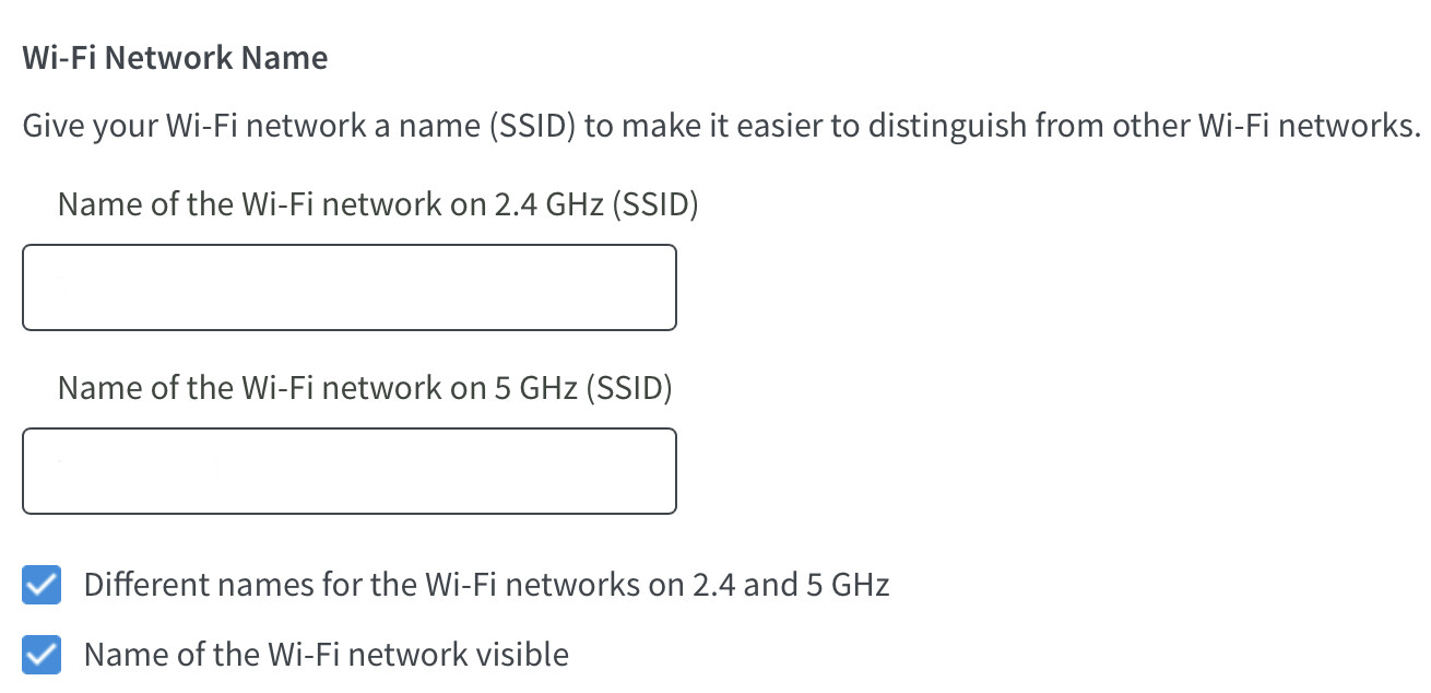

Logischerwijs zou ik denken dat het komt dat 2.4 en 5Ghz op dezelfde SSID zit, als je deze zou scheiden, zal het wel werken. Volgens zit gast altijd alleen maar op 2.4Ghz vandaar dat het nu wel werkt daarmee.

2,4 en 5 ghz zijn gescheiden met verschillende namen. Mijn raspberry kan op 2,4 en 5 ghz werken. Op beide netwerken geen verbinding. Alleen op gast netwerk. Probleem ontstaan na overgaan op de 5590. Ook de datalogger van omvormer zonnenpanelen maakt geen verbinding meer. Al mijn andere apparaten geen probleem met wifi
Door het de scheiden werkt de MESH niet meer.
