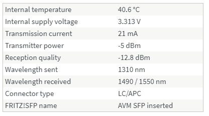

Gisteren is mijn Freedom glasvezelverbinding (100/100) opgeleverd.
Het valt me op dat de ‘Reception quality’ een wat hoge demping lijkt te hebben.
De snelheden zijn wel goed, maar dit is natuurlijk een momentopname.
Wat hebben jullie hier voor waarden?
Wat is de grens van deze waarde voor een goede verbinding?
Knipsel
De plaatselijke cambrium medewerker zei dat <10 een goede waarde is.
Dit zou hier een ticket opleveren.
Alles netjes op kleur groen op groen, blauw op blauw?
De monteur heeft alles aangesloten zoals het hoort met het meegeleverde patchcover + meegeleverde glaskabel, dus dat kan het niet zijn….

Dat heeft hij niet gedaan; hij gaf alleen aan dat de speedtest op dat moment goed was en dat ik bij problemen maar contact moest opnemen met Freedom.
De kleuren zijn goed aangesloten.
Dus dit wordt een gevalletje opnemen met Freedom neem ik aan.
-12.8dBm is geen demping, maar een absolute signaal sterkte. Maw. worden in de vraagstelling/discussie dB en dBm misschien door elkaar gehaald?
-12.8dBm is ongeveer 0.05 milliWatt, dat is niet weinig in algemene zin voor een optische detector.
Als je de reception quality vergelijkt met de transmitted power is dat 7dB minder, wat een vermogens verlies van ongeveer een factor 5x zou betekenen in de fiber, aannemende dat de transmitted power op beide uiteinden gelijk is. En een factor 5x verlies, inclusief in en uitkoppeling in een fiber is best wel goed.
Zonder specifiek ervaring te hebben met glasvezel voor internet, zijn de waarden in mijn ogen niet alarmerend. Ben benieuwd wat het antwoord gaat zijn.

-12.8dBm is ongeveer 0.05 milliWatt. Voor 1500nm golflengte fotonen, en een bitrate van 100Mbps, zijn dat 3800000 fotonen per bit. Als ik een detector quantum efficiency van 20% aanneem, dan levert dat een signaal ruisverhouding (alleen foton-electron shot noise) van ongeveer 870x ofwel 29dB op.
De electronica na de foto detectie diode voegt nog wel wat extra ruis toe, maar niet dominant verwacht ik, omdat 0.05 milliWatt niet weinig is. Als je nu die 29dB signaal ruis verhouding vergelijkt met de benodigde 5dB signaal ruis verhouding voor een VDSL verbinding, dan is er geen vuiltje aan de lucht zou ik zeggen.
Maar zoals eerder gezegd, omdat ik met glasvezel voor internet specifiek geen ervaring heb, ben ik benieuwd wat het antwoord gaat zijn.

@Kijk Ik zou me er niet heel druk over maken. Het kan zijn dat inderdaad er een vuiltje op de glasvezel zelf zit, maar meestal moeten de waardes tussen bepaalde dB zitten. Voor glasvezel zit de low power limit meestal rond de -20dB. Daar mag hij dus niet onder vallen (dus -21, -22, etc).
-12.8 dBm is in mijn ogen ook wel iets hoger dan ik normaal gesproken zie (meestal is dat rond de -6dBm) maar niet zorgwekkend. Zeker als je geen problemen hebt op dit moment, dan zou ik je er geen zorgen over maken. :slight_smile: (behalve als je het zelf wilt natuurlijk. Ik houd je niet tegen om je zorgen te maken.)
