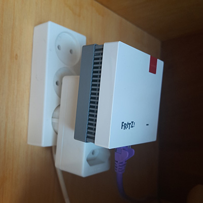

Hij zit ook bijna aan het plafond, in een houten kast.
Het verloopje, is puur om net een andere plek te krijgen.

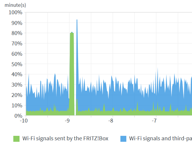

Voorbeeld, van het verkeer hier.
Buren snoepen 30% weg, van het 2.5 GHz verkeer.
Op 5 GHz is het hier ook rustiger.
