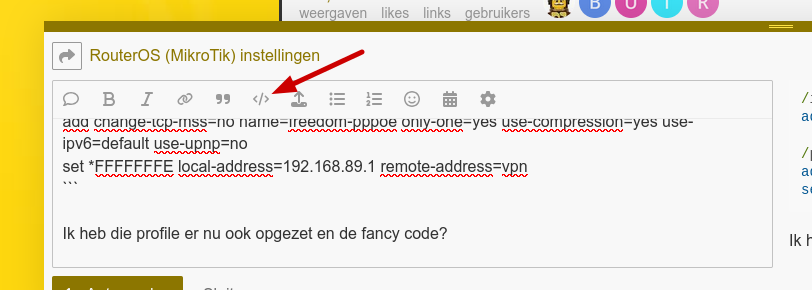

Ik heb die profile er nu ook opgezet en de fancy code?
