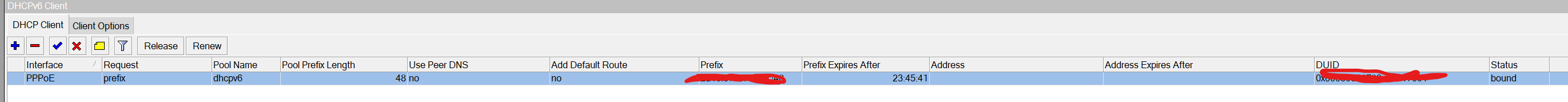

Momenteel bezig met stoeien om ipv6 werkend te krijgen.
/ipv6 dhcp-client
add interface=PPPoE pool-name=dhcpv6 pool-prefix-length=48 request=prefix use-peer-dns=no
/ipv6/pool> print
0 D dhcpv6 1234:1234:1234::/48 48 23h55m11s
/ppp/profile> print
name=“PPPOE Freedom” dhcpv6-pd-pool=dhcpv6 bridge-learning=default use-ipv6=yes
use-mpls=default use-compression=yes use-encryption=default only-one=yes change-tcp-mss=no
use-upnp=no address-list=“” on-up=“” on-down=“”
Hij haalt wel de gegevens op van de prefix. Maar ik krijg geen public IP te zien/werkend te krijgen (whatismyip.com)
geen idee hoe dat moet bij routeros, maar delegeer je wel een /64 ofzo naar je netwerk (daar waar je ook dhcpv4 voor doet waarschijnlijk) en adverteer je aan dat netwerk dan wel dat je een router bent voor ipv6?
  • Als eerste moet je checken of IPv6 forwarding aan staat (onder IPv6/settings)
  • je kunt je interne netwerk(en) een eigen /64 subnet geven; dat heb ik gedaan (bijvoorbeeld het LAN 2001:db8:1::/64 en het WLAN 2001:db8:5::/64)
  • De DHCP client PPPoE interface is enabled en request jouw /48 prefix
  • De interfaces voor LAN en WLAN op de router heb ik vast IPv6 adres gegeven behorend bij het subnet van het interne netwerk (zoals in mijn geval bridge-LAN 2001:db8:1::1/64 en bridge-WLAN 2001:db8:5::1/64. Je kunt ether[a] en ether[b] gebruiken als je ze niet gebridged hebt).
  • De default route gaat als het goed is over jouw PPPoE virtuele interface
  • De route naar het LAN gaat over de interface die je daarvoor hebt gekozen. Ik heb bijvoorbeeld een LAN en een WLAN met ieder een eigen poort (voorbeeld: 2001:db8:1::/64 voor LAN en 2001:db8:5::/64 voor WLAN)
  • DHCP server en DHCP relay zijn (in tegenstelling tot de IPv4 configuratie) niet geconfigureerd

Mijn laatste bericht was dat ik aan het stoeien was met Ipv6 maar ook dat werkt inmiddels.
Na de laatste update van mikrotik met de functie voor fasttrack is mijn snelheid vebeterd.
