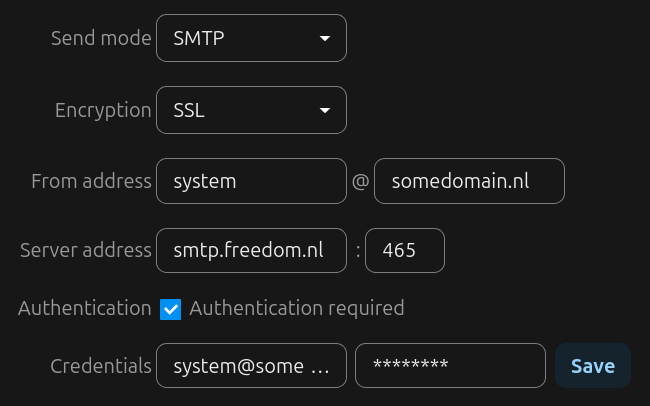

Hoe gebeurt dat sturen precies? Is het een idee om hiervoor de SMTP server van Freedom te gebruiken?
Als je mail vanaf je eigen IP-adres verstuurd, dan zul je deze inderdaad in het SPF-record moeten toevoegen. In het SPF-record geef je namelijk aan welke IP-adressen/hostnames e-mail mogen versturen. Mailservers die hier op checken weten dan of de e-mail van de juiste bron afkomstig is.
Als je de Soverin e-mail instellingen uit zet, komen deze standaard in de handmatig aan te passen records staan. Dus je hoeft ze niet over te typen, en kan ze daarna aanpassen.
Het makkelijkste is, wanneer je de SMTP-server kunt gebruikt (zoals @jschwart aangeeft). Dan zijn de standaard instellingen voldoende.
Dank voor de snelle reacties :slight_smile:
Volgens mij doe ik dat al (?)

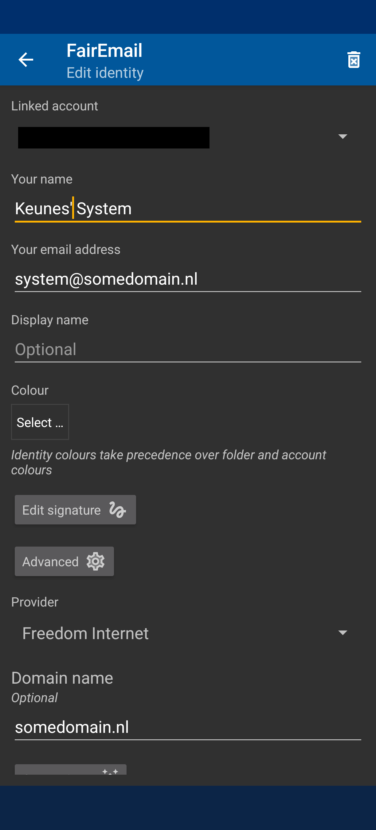

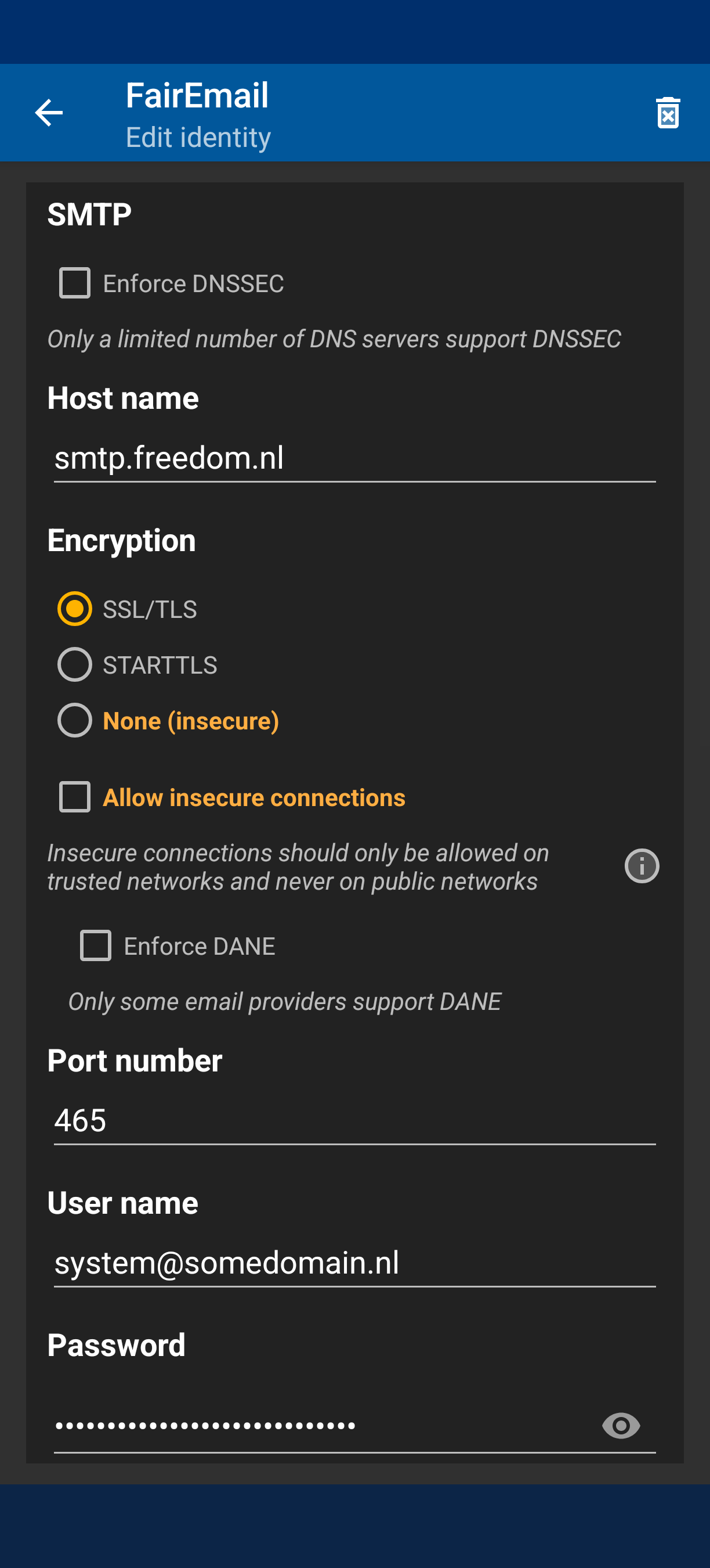

En op de mobiel:
Da’s ook wat ik op Servers | Freedom en in Mijn Freedom zie staan.
