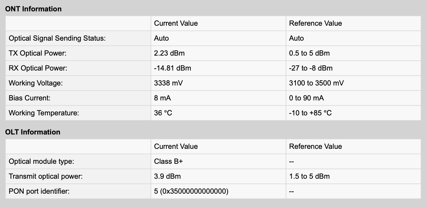

Zojuist had ik hem nog even aangezet want kennelijk kan je inloggen op die dingen. Daar zie ik het volgende:
Voor mij ziet dit eruit als een prima signaal en ruim binnen de marges of vergis ik me daarin?
Op dit moment is hij overigens weer spanningsloos en zal ik het morgen nog een keer proberen.

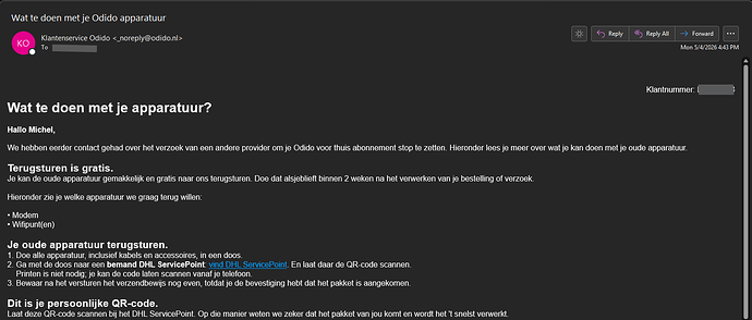

Even voor het nageslacht: de ONT vraagt Odidoei ze niet terug, alleen Gateway (modem) en eventuele Wi-Fi AccessPoints.
