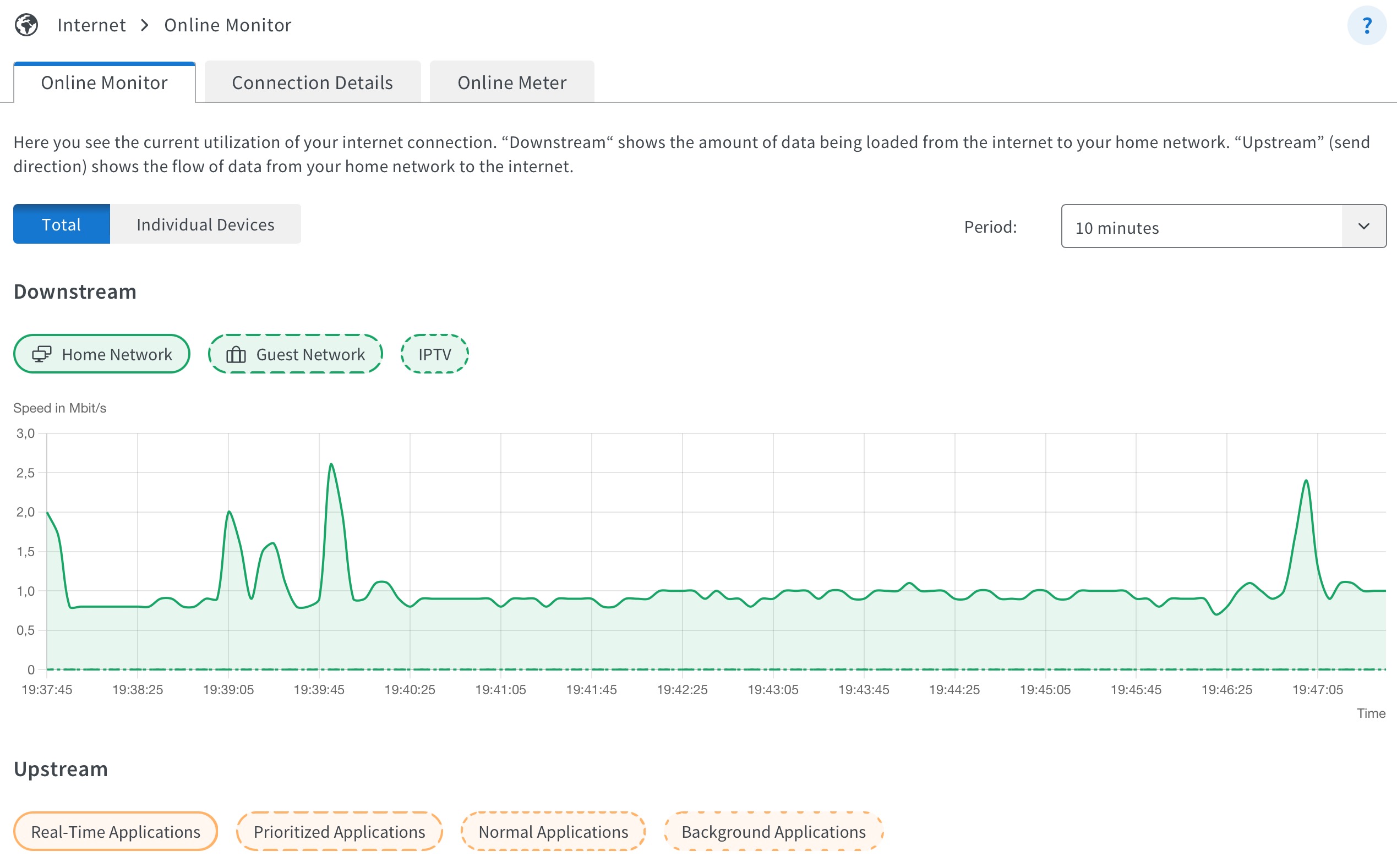

Volgens mij is het probleem opgelost zie screenshot. Hiephiephoera :tada::partying_face:
