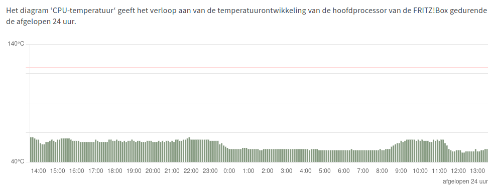

Ik was benieuwd naar het effect op de CPU temperatuur van de FB5590 als de FB verticaal geplaatst wordt.
Bijgaand plaatje laat dat mooi zien.
Om 23:30 werd de TV uitgezet en om 8:00 de radio aan. (Amino). Om 11:15 heb ik de FB verticaal opgehangen (met de aansuitingen onder).
‘s Nachts was de CPU temperatuur ongeveer 56 graden C. Van 8:00 tot 11:00 ongeveer 71 graden.
Vanaf 12;00 ongeveer 55 graden. Met de radio aan.
De temperatuur van de glasvezelmodule zakte na 11:00 van 55 graden naar 46 graden C.

5 januari 2026 om 13:15
2
post morgen rond dezelfde tijd nog eens zo’n screenshot, dan weten we of het resultaat zo blijft

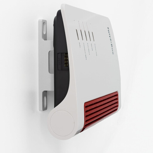

De FB5590 heeft standaard een inhaak voorziening voor de verticale ophangpositie (kabels onderzijde) en ik zou mij niet heel druk maken of dat van invloed is op werking.
Wel zorgen dat er wat ruimte/afstand/ is met desnoods dit gadget Decoralin Wandhouder voor Fritz!Box 5590, 6660, 6670, 7590, 7590 AX, 7690 – kunststof fritzbox houder met afstandhouder – inclusief schroeven en bevestigingen – eenvoudige montage – grijs : Amazon.de: Computers & accessoires of simpel een paar afstandsbusjes.

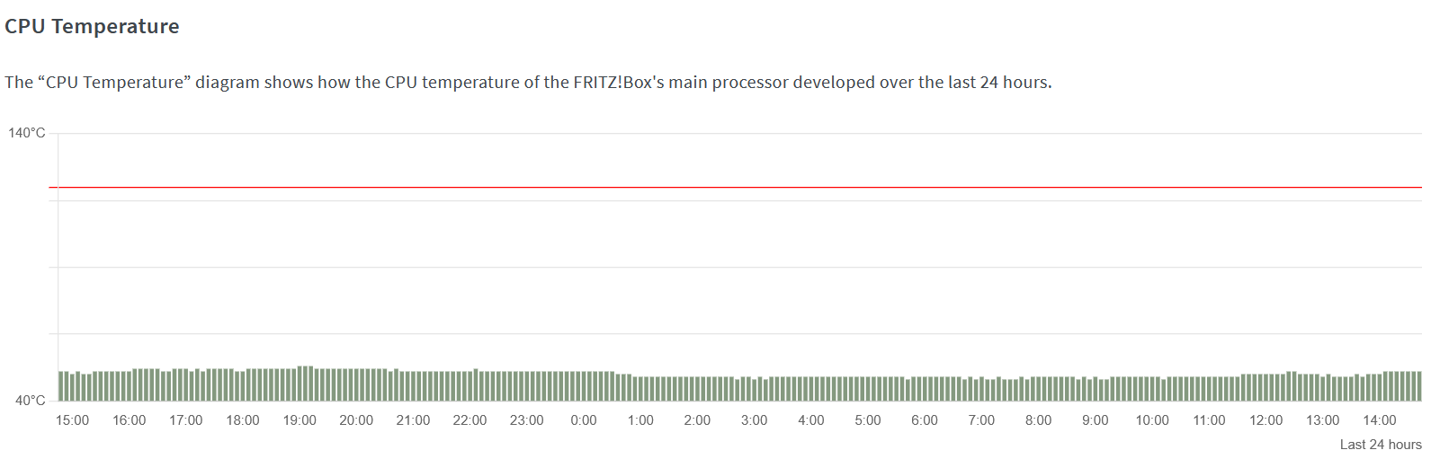

Hier is het plaatje van 24 uur later.
De CPU temperatuur is blijvend lager bij een verticale opstelling.
Ook de temperatuur van de glasvezelmodule is nog steeds lager: 45 graden C.

mooi!
Maar wel als ik het lijntje zo begrijp, en de max van 140 graden op de schaal, dan zal het de fritz echt jeuken. Pas als hij thee kan gaan zetten wordt hij pas nerveus ofzo.
