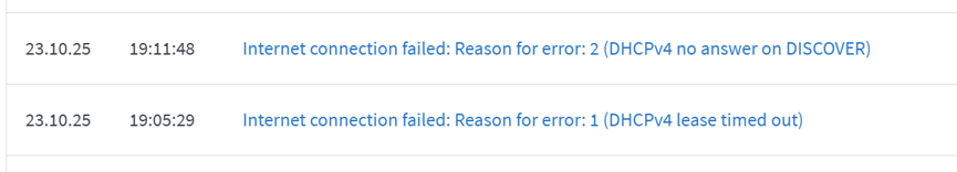

Ik zit op “PoP: bras1.fi001.nl.freedomnet.nl“ en de melding in de Event Log van de Fritz!Box is:
23.10.25 21:25:54 Internet connection failed: Reason for error: 2 (DHCPv4 no answer on DISCOVER)
Deze melding komt in de log als ik de Amino aanzet. Nooit eerder gezien.

Ik lees in de algemene storing, in de Update iets over “vroegste moment”, maar voor mij is dat dus 23 oktober 2025 rond 19:05.
Bewijsstuk 1:
Er liep op dat moment iemand in beeld bij Eva Jinek op NPO1, en precies op dat moment stopte het beeld.
Bewijsstuk 2:
Deze screenshot uit de Fritz!Box voordat ik een reboot deed. Om 19:11 heb ik de stekker uit de Amino getrokken er er weer ingestopt.
